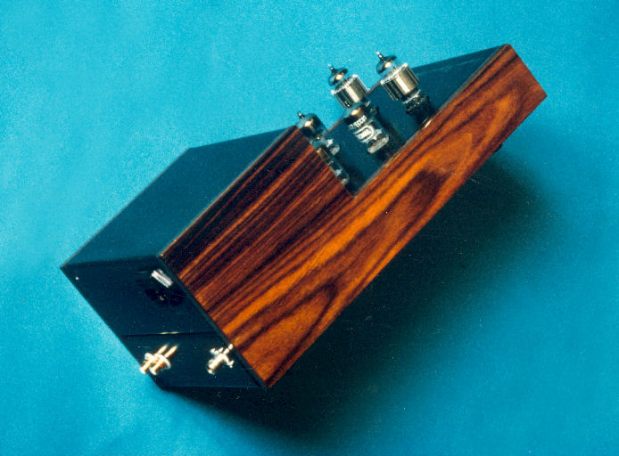

Les deux photos montrent mon ampli pour casque et le support de ce dernier. Pose en miroir de type "petite surface" pour le support, et "plus grandes surfaces" pour les flancs de l'ampli. Essence utilisée : palissandre santos
