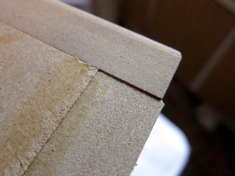

Je crois que tout est dans le titre. Comme je disais dans l'autre post, les joints de certaines planches de mes boitiers dépassent un peu et j'aimerais que l'on parle de ce sujet dans de nouveau fil. Je remets les photos pour vous montrer :
Mais d'une façon comme de l'autre un bon ponçage pour diminuer les défauts et aussi pour donner de l'adhérence. tu va avoir besoin d'une vitre ou une plaque d'aluminium d'environ 8mm. d'épaisseur . Cette épaisseur est requise pour avoir une surface plane solide et rigide. pour la grandeur suffisamment grande pour te permettre d'y coller une feuille de papier d'émeri auto-adhésif ça existe en plusieurs format et dans une bonne variété de grains.
Le pourquoi d'une vitre ou d'une plaque d'aluminium est pour garder les surfaces les plus plane possible et aussi de de ne pas arrondir les coins et les bords.
Pour débuter je te conseille d'utiliser du 80 grits c'est très grossier mais il faut ce qu'il faut. Malgré que le MDF se sable relativement bien, comme on dit ça va prendre de l'huile de coude.
Par la suite tu pourras corriger la balance avec du Bondo à carrosserie. Mais là attention beaucoup plus difficile à poncer, alors il est important de l'applique le plus parfaitement possible.
Ouf, ça semble un peu compliqué comme méthode. Je pensais régler ça avec ma ponceuse électrique et un peu de bouche-pores... Mais j'aime bien faire les choses! Où trouver une planche d'aluminium? D'autres solutions?

Tu peux faire ça avec du bouche pores et une sableuse orbitale et ça va faire une belle job si c'est bien fait mais c'est certain que pour les perfectionnistes la façon de Sloop serait meilleure mais ça demande de la patience.

Ouin... La première sera probablement la plus facile avec un grain de 80-100 puis tu termine avec un 150-180 mais si tu appliques de la peinture à la place d'un placage là ça va être différent... Je ne m'y connais pas assez en peinture sur MDF. Par contre j'ai déjà fait des placages de bois. Ce qui risque d'arriver avec la peinture si ta surface n'est pas égale, quand tu auras des reflets de lumière, tu risques de voir les imperfections plus facilement.
La deuxième tu vas avoir les bras mort à la fin mais tu gagneras en masse musculaire, ce que je devrais faire...! lol!

Finalement, j'ai opté pour ma petite sableuse, avec du 100 et du 150. Oui c'est vrai, la surface n'est pas 100% plane, mais c'est pas si pire et maintenant tous les joints sont parfait. Je vais coller du liège de 18mm un peu plus tard, donc je voulais juste qui est plane... Mais j'ai appris, la prochaine fois ça sera mieux! Smile

Tu vas devoir mettre un primer à l'huile en premier puis une mince couche de putty automobile pour cacher tous les imperfections et joints puis sabler, primer, ensuite tu pourras peinturer si tout est à ton goût.

Si tu as appliqué ton primer directement sur le MDF les joints qui réapparaissent après quelques temps sont tout à fait normal. La raison est que le MDF est très absorbant.
Tu aurais eu avantage à suivre les conseils que je t'avais donné dans le sujet ''Projet de moniteurs de studio'' en date du 29 août dernier.
Maintenant pour corriger le tout un léger sablage au 320 grit, pour rendre la surface parfaitement lisse et douce.
Pour combler les imperfections tu peux utiliser du mastic à retouches Bondo à carrosserie disponible chez ''Kétaine tire'' sa se vend en tube. C'est très facile à poncer avec du papier 320 grit. Une deuxième application de mastic peut être nécessaire. Par la suite une couche de primer. N'oubli pas après le sablage toujours laver avec du diluant à peinture. Pas avec de l'eau car l'eau en séchant laisse une pellicule qui peux réagir avec ton primer ou ta peinture, alors que le diluant communément appelé thinner est la même base que ta peinture et sèche sans laisser de pellicules, de plus lave tout dépôts graisseux laisser par les mains lors du sablage et de la manipulation.
