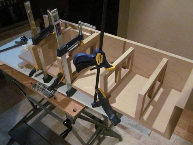

le Dim 20 Oct 2013 - 16:29

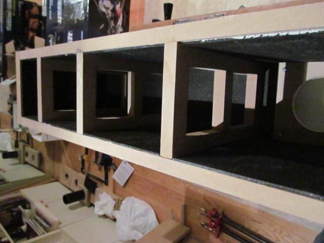

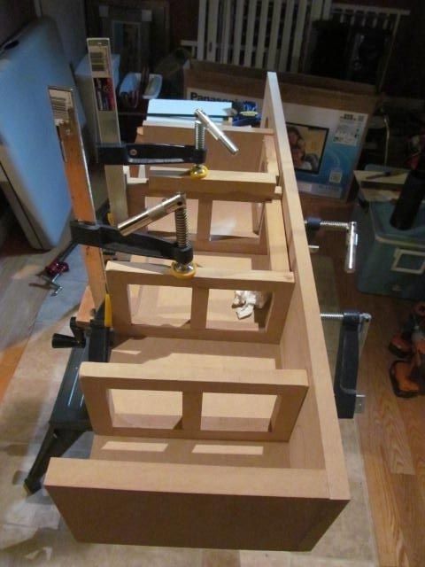

Je viens de recevoir des photos du collage, preuve que ça avance....tranquillement petit train vas loin. Very Happy
On peut voir les renforts que j'ai fait ajoutés. La façade et le dessus est en MDF de 1'', le reste en 3/4''. La planche qui n'a pas de trou est le compartiment du bas qui est indépendant. Dans ce compartiment, il vas y avoir les xovers et le bornier de connections.
Ceux qui ont bien regardé, ont du remarquer que les trous des hps ne sont pas fait. Ce n'est pas moi qui l'assemblage, or on n'a voulu faire simple pour le collage. La planche que vous voyez sans trous, juste les traces au crayon, est en réalité une planche dummy qui ne sert qu'a positionner les renforts.
Car les planches de façade ont déjà les trous de HPs de fait, en plus des chanfreins intérieurs. bounce

ModDIY a écrit:Salut,
Je remarque 2 choses sur ces photos:
- Il n'y a pas de bords arrondis sur les renforts....?
- Les renforts sont tous dans le même sens ?
Est-ce que s'aurait été overkill d'ajouter ça au design ?
Pierre
Re: RO55 2.5 voies - colonne
le Lun 21 Oct 2013 - 15:09
Salut Pierre,
Ça vas, un bout que l'on t'a pas lu.
Pour le sens des renforts, aucun problème, aussi l'enceinte est plus profonde que large
À propos de l'arrondissement des trous, ça peut aider un peu, mais faire un test à l'aveugle, je défie d'entendre la différence. Par contre avec un arrondie, ça fait plus beau et plus pro.

Je regardais les nouvelles enceintes de Troels, les ATS, et puis on voit bien que les trous dans les  renforts ne sont pas arrondis à la toupie, si lui ne le fait pas, j'en déduis que ça ne doit pas être si nécessaire. Very Happy
le Mer 6 Nov 2013 - 17:55
personnellement, je ne pense pas que cela change grand chose, ou bien la différence sera  marginale. c'Est pas comme le derriere du baffle qui lui est beaucoup plus important.

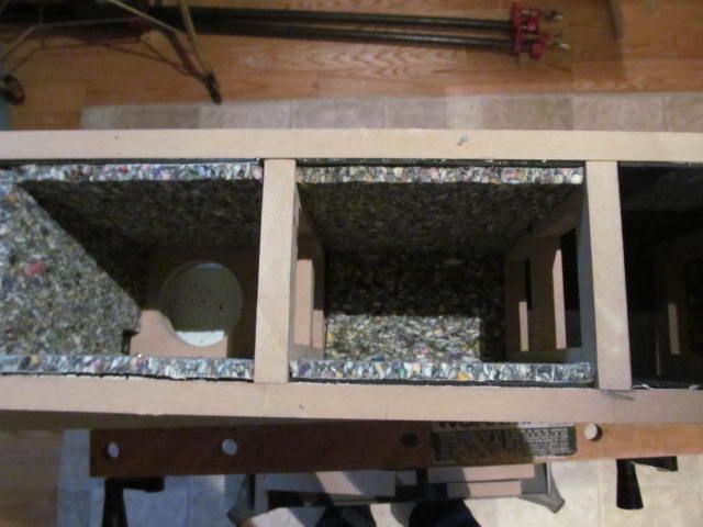

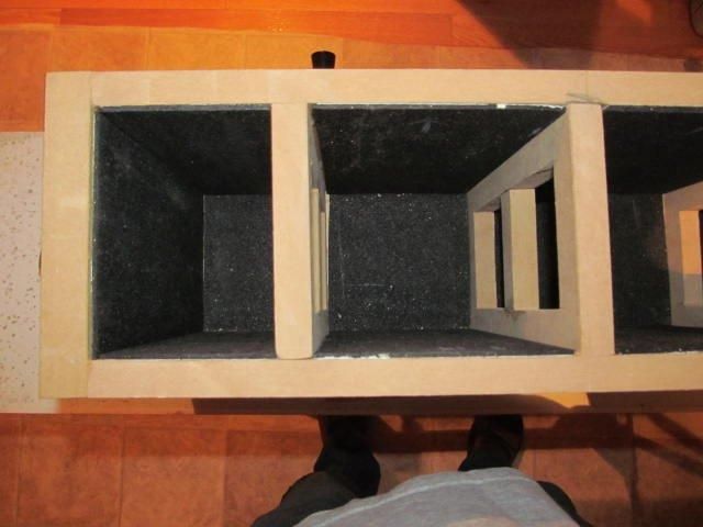

Voici d'autres photos du projet.
J'ai fait mettre du tapis en caoutchouc de 1/8'' au lieu du 'pitch' à toiture.
Voici une photo avec le tapis:
Une autre photo avec le sous-tapis de mousse:
Aussi on ne le voit pas sur les photos, mais il y a un compartiment dans le bas qui fermé du caisson. C'est accessible avec une planche qui se dévissent par l'arrière. Ce petit caisson vas contenir les xovers (2 par caisses) et la planche reçoit aussi le bornier de connexion de l'enceinte.
Ensuite on colle la façade et c'est prêt pour commencer la finition. cheers
Les hps attendent dans leurs boites et les xovers sont déjà montés...
PS: je mettrai la référence pour le tapis de caoutchouc.
le Lun 11 Nov 2013 - 14:01
test final
le Lun 11 Nov 2013 - 17:16
ca avance. Bonne idée pour le  caoutchouc au lieu du pitch. chu pas mal sur que ca fait pas mal la meme job mais "SANS" l'odeur TRESSSSSSSSSSSSS désagréable du pitch
le Mar 17 Déc 2013 - 15:14

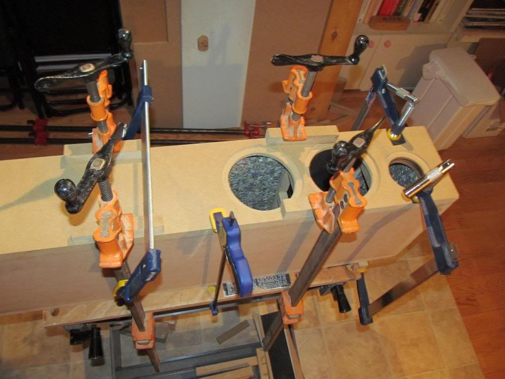

Voici les dernières étapes du collage

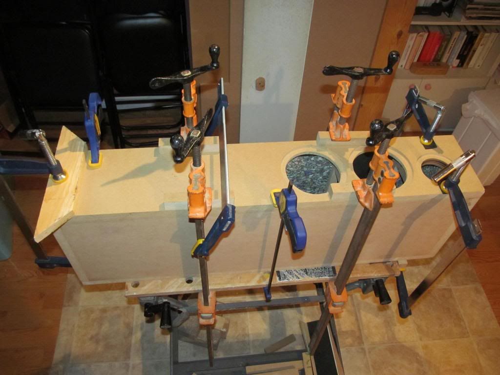

le Mar 17 Déc 2013 - 15:23
Une de plus...
le Mar 17 Déc 2013 - 15:33

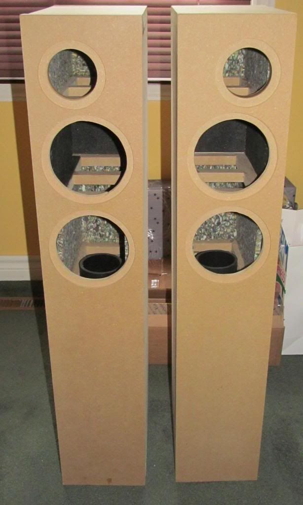

Et voici.  Il ne manque que l'habillage final avant de passer aux connexions.
Est-ce que j'ai hâte??
Il reste à passer la toupie et un peu de sablage avant de faire l'habillage final.
