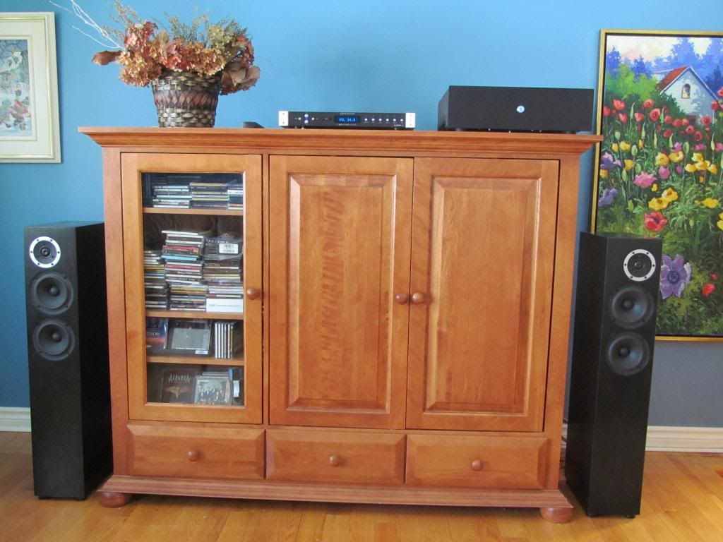

Voici une première installation qui me permet enfin de profiter d'une très bonne qualité sonore.
Peu importe le genre musical, beaucoup de plaisir à l'écoute.
Il me reste à compléter la source musicale.

magnifique.  un propriétaire heureux.
Messages : 2450
Re: RO55 2.5 voies - colonne
le Jeu 27 Mar 2014 - 23:14
Très beau setup! Y a de quoi être content!
Tu penses à quoi pour la source?
