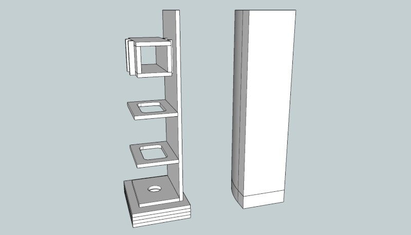

Comme tu peux voir, il n'y manque pas grand chose.  Donc, j'avais pensé élargir l'enceinte mais on m'a dit que le devant ne pouvait pas être plus large sinon ça aurait un impact sur le son.  J'ignorais que le devant du HP avait un impact.  Je croyais que c'était uniquement basé sur le volume du coffre.  Semblerait que la largeur du devant ainsi que les coins (chantournés, bisotés, droits, etc) ont un effet sur le son.  J'adore!  Je n'arrête pas d'apprendre... mais que ça complique les choses! ;-)
B

Le plan original n'est pas avec un devanture courbée, c'est drôle sur les photos ça m'avait pas semblé courbé...
Le DCB1 est excellent, je l'ai écouté chez moi l'an dernier, aussi le B24 qui est tout comme le DCB1, un ampli de très haut de gamme.

Oui le tuning et les mesures tiennent compte de la position de la façade. Si le tuyau de 5'' donne le même volume interne que l'autre, c'est correct.

Merci beaucopu pour les commentaires.  En effet, le plan original n'a pas de courbe pour le HP mais il l'avait fait à son travail.  Donc, j'imagine que le son est un peu différent à cause de ça.
J'ai commandé le tout avant d'écouter ceux de Pinocchio... peut-être une erreur mais bon, faut que je commence quelque part, non? Very Happy
Je fais la version originale normale non courbée et ensuite de vais essayer la version courbée.
Si quelqu'un est intéressé, j'ai fait les plans dans SketchUp en 3D.  Je ne sais trop comment les linker sur le forum.
