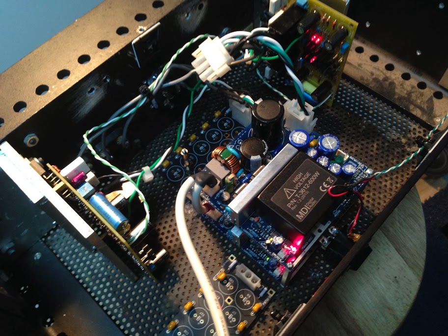

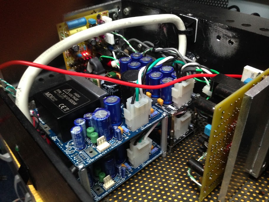

Alors voici les dernière nouvelles sur le Marantz Pseudo Clone.
J'ai installé les deux PSUs AudioPower DPS-400 mais il me manque encore les condos Elna pour aller sur les deux banques de filtre DC, en revanche, tout est terminé et fonctionnel.
Voici quelques photos
Ici, l'alimentation était en test mais comme vous pouvez le constater, tout est sous tension
L'alimentation ici est terminé, relié à l'interrupteur sur la façade avant du boitier.
L'autre côté du PSU!
Une vue d'ensemble! Le gros câble blanc au dessus en plein mileu, c'est le câble de tension AC mais il est blindé à l'intérieur donc ne devrait pas causer d'interférences.

Très beau montage comme toujours. Je vois que tu as mis de condensateurs en // avec ceux d'entré sur le board.
À moins que se soit par ce qu'il n'est pas encore fait mais tu ne semble pas utiliser le power switch driver de AMB pour cet ampli. Est-ce que je me trompe?

C'est l'ampli à ModDIY et il voulait un boitier simple pour tester en premier lieu. Le boitier même s'il n'est pas esthétiquement beau, est très bien fonctionnel et fait ce qu'il doit faire. Le Switch driver n'est effectivement pas utilisé dans ce montage.

L'ampli est maintenant terminé et fonctionnel. J'ai fait sauter un condos céramique du DPS-400 mais je me suis rendu compte qu'une de mes sondes shortais l'émetteur du 2SC5200 à la masse au démarrage du DPS-400... Il n'a pas aimé cela je crois... Very Happy
J'ai remplacé celui-ci avec un des miens et je vais remplacer par la suite sur mon PSU.
J'ai dû re-polariser les modules d'ampli puisque la tension n'est pas la même, soit 10V de moins, 38Vdc au lieu de 48Vdc. Naturellement l'ampli sera moins puissant d'une vingtaines de watts selon moi mais n'enlèvera rien au rendu sonore. Je vais faire des tests demain et vous en direz des nouvelles. Je m'attends à quelque chose de très bon comme résultat.

Je vois que tu superpose 2 alims avec des collonetes. Elles ne sont pas conductrices ? tu as surement noté que 3 vis sont au GND et 1 à la terre, ca peux faire des conflits (boucles) si tu as un autre point GND central?

Oui en effet j'étais au courant pour les vis mais j'ai fait des tests et tout semble bon. Je trouve ça franchement ennuyant qui ait mis 3 pattes sur gnd et une sur terre... Un seule et sur terre aurait été parfait car des pattes en nylon pour tenir le tout c'est vraiment pas solide... Si j'avais eu des ennuis, il m'aurait été difficile avec le boitier de tout bien placer. Qu'elle solution as-tu utilisé de ton côté?
