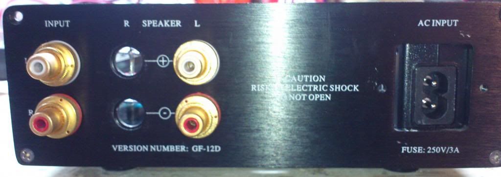

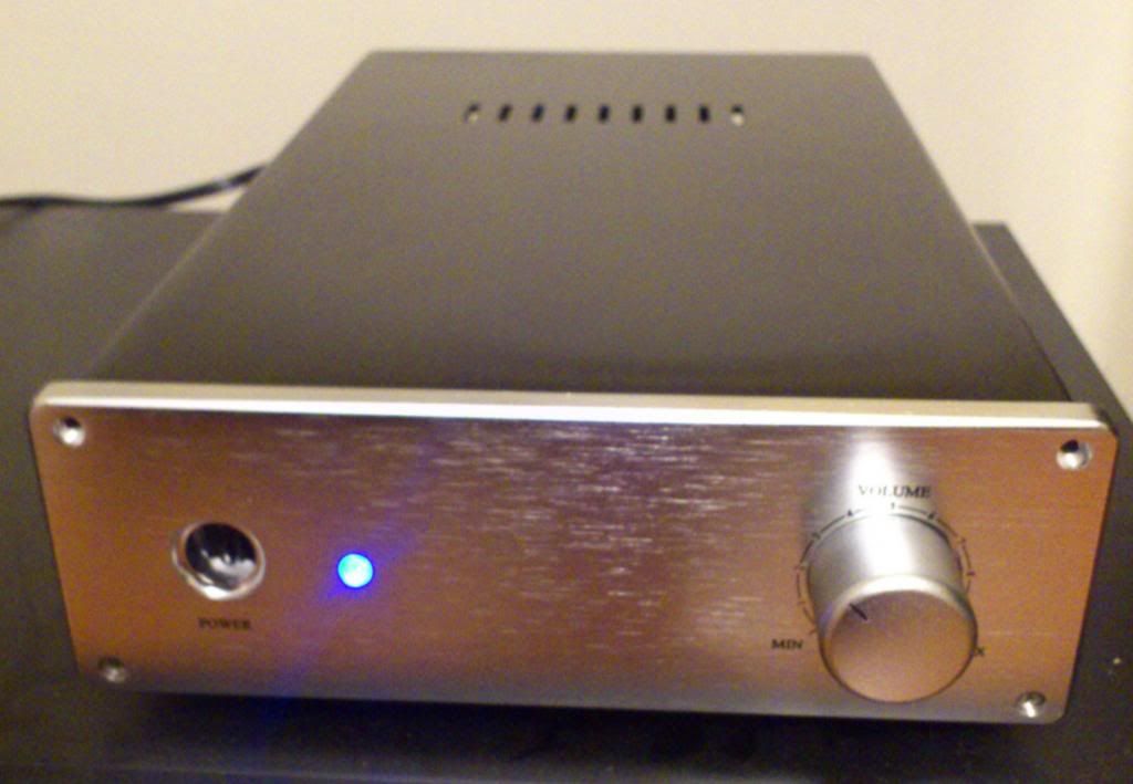

Je viens de terminer de monter le LDR3x dans son boitier. Par contre il y a un problème avec l'encodeur, le volume fonctionne très bien, mais la multiswitch pour l'allumage et la balance ne fonctionne pas.
Pour l'instant je peux allumer avec la télécommande, et ensuite me servir du volume de l'encodeur si je veux.
J'ai vérifier mon filage et tout est beau, je me demande s'il n'y a pas un problème avec le firmware, car j'avais tester la fonction multiswitch sur l'encodeur avant de le monter, consiste à vérifier la continuité avec multimètre quand on presse sur le bouton, donc ça semble être du côté du préampli.
Des idées??? Les photos vont venir plus tard.
Re: Contrôle de volume haut de gamme de Tortuga Audio LDR3x
le Lun 11 Nov 2013 - 19:04
J'espère qu'en soudant tu n'as pas endommagé la switch sur l'encodeur. Tu peux re-vérifier avec le multi-mètre pour être certain ou bien brancher une switch momentané à la place pour tester.
Laisse-moi savoir si tu trouves quelque chose. Je suis certain que c'est pas un bug de firmware car c'est trop évident et on en aurait entendu parlé bien avant.
le Lun 11 Nov 2013 - 19:48
J'espère aussi, mais j'ai pas laissé le fer longtemps sur chaque patte, aussi j'ai attendu à chaque soudure.
Je n'ai pas d'autres switch momentané, je vais donc tester directement avec un multimètre, bien entendue pas sous tension. Je reviens après mon test, mais c'est certain que si la switch est correct, le problème est ailleurs.
Aussi j'ai remplacé les connecteurs RCA chips par des connecteurs CMC. Il y en avait deux qui étaient vraiment pas bonnes, même avec mes RCA WBT que l'on visse, les contacts n'étaient pas fort, on pouvait facilement tirer sur le câble pour le déconnecter, quand on connait les prise WBT que l'on visse, faut vraiment que ça soit chips.  affraid
Donc déjà que c'était bon, je me rappelle quand j'ai changé les prises par des CMC sur le Aleph, il y a eu une bonne différence, donc je m'attend aussi au même résultat.  afro
le Lun 11 Nov 2013 - 20:08
Ok c'est réparé. cheers
Le problème était que quand on pose le bouton du volume, il faut laisser plus d'espace en arrière. J'en n'avais laissé, mais pas assez, donc le bouton accotait avant que le contact interne ne se fasse. Tandis qu'avec une distance suffisante, quand on presse sur le bouton, il y a pas de bruit de métal, mais on sens un petit clic interne sous nos doigts.
Donc tout est opérationnelle, télécommande au complet, contrôle du volume et allumage avec le bouton du volume, et led de status.
Maintenant les photos..
L'intérieur du boitier, acheté sur Ebay pour un ancien ampli en classe D. On peut voir le volume encodeur qui est relié en haut à droite, c'est vraiment petit. Le bloc d'alimentation 12v DC en bas à gauche. J'ai collé l'infrarouge et le led de status avec du tape en bas à droite, ça ne dépasse pas à l'avant.
Rien de spécial, les connecteurs RCA CMC et à droite la prise du bloc d'alimentation.
La façade du boitier, à la place du bouton d'allumage à droite, j'ai mis l'infrarouge. Et à côté j'ai percé un trou pour mettre le led de status de couleur bleu. Avec le flash, ça parait plus clair qu'en réalité. Aussi la même couleur bleu que la 'switch driver' du Goldmund Mimesis clone. pirat
Finalement l'indicateur de volume indique rien de valable, car c'est maintenant un volume encodeur, qui tourne sans fin.  bounce
Pour l'infrarouge, ça fonctionne très bien et sans être nécessairement directement dans la mire.
