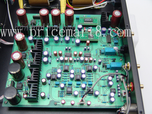

J'ai récemment fait l'acquisition d'un DAC de la marque LiteAudio, modèle 38S. C'est un DAC qui utilise le fameux PCM1704 de TI et c'est un excellent chip mais la conception de LiteAudio laisse à désirer... En fait, je me suis fait juste avoir de 200$ puisqu'il était usagé... Je l'ai apporté chez Denbret à la dernière journée DIY et après quelques écoutes c'était la déception totale... De la vrai merde quoi! Very Happy
Faut dire que ce DAC se vends neuf à presque 550$ mais il y a tellement de Opamps dedans et de mauvaise qualité que le son en souffre énormément...
Après l'écoute chez Denbret j'ai décidé d'ouvrir le capot et regarder le "moteur"... Je m'aperçois que l'entrés Toslink est brisé de l'intérieur mais ça peut se souder facilement... Au fur et à mesure que je regarde je m'aperçois que le DAC n'est pas custom mais modifié de très mauvais goût... Des condensateurs changé mais les traces PCB arrachés à cause d'un mauvais travail de déssoudage, des fils d'alimentation mal soudés, dont un qui tenait par deux brins de cuivre... et j'en passe... Alors moi qui pensais faire des modifs je me suis dit "c'est de la merde" et j'ai tout vidé le boitier mais gardé les deux transfos R-Core.

Voici le DAC LiteAudio au début (Ces images son de Google et non les miennes puisque je n'avais pas pensé prendre des photos...)
