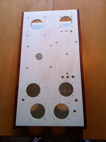

le Mar 2 Avr 2013 - 14:34
Dessus du châssis:

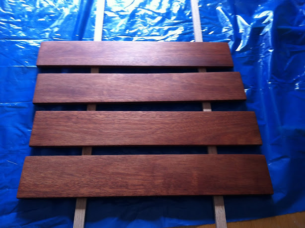

le Mar 2 Avr 2013 - 14:36
Joues de bois en arariba rosé (c'est leur couleur naturelle, c'est seulement sablé et huilé trois fois):

pinnocchio a écrit:Wow! Y a du stock là dedans!
As-tu fabriqué la plaque de métal toi même?
J'aimerais bien l'écouter quand tu auras terminé.
Tu parles de la façade en aluminium brossé? Je l'ai acheté chez Audiophonics en France. C'est un produit HiFi 2000, série Galaxy. C'est fait en Italie.

le Mar 2 Avr 2013 - 15:18
Non, je parlais du dessus. Il est en bois? Si oui, belle job!
J'adore tes panneaux en arariba rosé, très classe!
Re: Projet PSE 300B
le Mar 2 Avr 2013 - 19:17
pinnocchio a écrit:Non, je parlais du dessus. Il est en bois? Si oui, belle job!
Merci pour les bons commentaires.
Oui, le dessus est en bois. Alors que Dominique en France avait utilisé du mdf 6mm, j'ai plutôt opté pour du contre-plaqué de bouleau en 6mm. Celui-ci était beaucoup plus solide. Donc, le châssis est tout bois, sauf la façade en alu.
