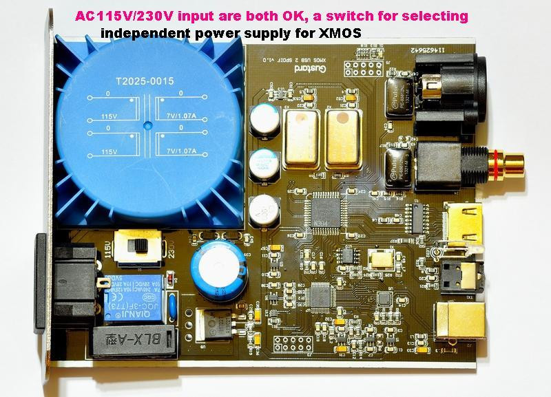

Si je prend un produit comme celui-ci, le Gustard U10 avec alimentation séparé, TCXO 0.1ppm, connectique complète, comme je fais pour savoir si les pilotes sont sous licences??
Gustard U10
Gustard U10

C'est un vendeur eBay alors tu dois poser ta question directement sur eBay pour l'article. De cette façon eBay garde une trace des conversation en cas de fraude.
Il pourra te répondre si c'est la version complète du driver, pas démo et/ou avec expiration.

Il y a l'autre, le Gustard U10, Xmos et très bonne horloge, reviens au même prix avec livraison que le WaveIO, mais la connectique est complète et dans un beau boitier en métal extrudé. Le vendeur m'a répondu que les drivers proviennent du fournisseur et que je n'ai rien à payer...
Oui on avait écouté celui de Fab, mais il était intégré dans son préampli, qui était très bon d'ailleurs.
Pour la carte WaveIO, avec la livraison et le change Euro vers Can, ça monte à +-180$.
C'est ici que je suis réticent, car pour à peine plus, je peux avoir le convertisseur intégré au même DAC que Fab, le double wm8741 et excellent récepteur wm8805.
Mais en contre-partie, la carte WaveIO a des sorties indépendantes.

J'ai bien gros réfléchi, le Gustard U10 serait mon premier choix, mais avec la livraison il revient à 188$ can.
Par ailleurs, si on prend les CM6631 intégrés aux cartes DAC (on peut aussi les acheter séparément), je me dis que le jour que je voudrai essayer un nouveau DAC, le convertisseur intégré ne seras pas winner.
Je pense acheter celui-ci, du même fournisseur que le Gustard U10, un modèle plus économique et sans l'alimentation intégré, mais je peux en ajouter un plus tard.
Il intègre IIS, mais il suffit d'ajouter le connecteur, de toute façon mon équipement le supporte pas pour l'instant.
Aussi il y a une sortie 'headphone' avec le DAC ES9023, pas assez puissant mais suffisant branché à un préampli ou un ampli. Ça ajoute une sortie analogique pour dépanner je dirais. Donc un plus quand même.
XMOS ES9023 Asynchronous DAC Decoder USB to Optical Coaxial 384K 32Bit
Prise coaxial CMC 816
Régulateur ADP150...
etc.
