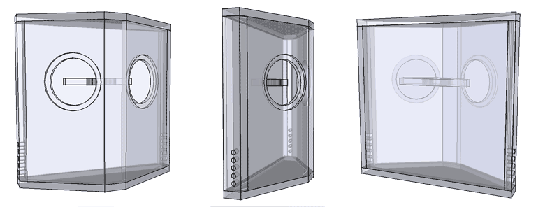

j'ai finalement changé mon fusil d'épaule et j'y vais sur un autre plan.
Ce sera un modèle en "Dipole" suggéré par Planet10 dans la série Appendix.
j'ai commencé les coupes, je vais vous montrer des photos quand ça va commencer a prendre forme.
Ça ressemble a ceci. La caisse peut être "Apériodique" au besoin, je doute de devoir le faire, elles restera donc "close", monté avec 2 CHR-70 1st Gen de Mark Audio. (en full-range)
Re: enceinte arrière sur mur (wall-mount surround)
le Lun 14 Avr 2014 - 7:55
Très bonne idée en dipole. Pour ceux qui ne le savent pas, les CHR-70 sont des 4ohms, donc ils seront branchés en série. Pour donner 8 ohms, la tenue en puissance reste dans ce cas égale à un hp. Mais ces petits full-range sont capable d'en prendre.

exactement,  8ohm en série.
mais je rappel que dans mon cas je les ai a 3-4- pieds des oreilles donc la puissance n'est pas tellement importante ici, ça va être amplement suffisant.

Ce sont les Mark Audio CHR-70. Je lui avais donné une paire en échange. Ce sont des full-range de 4" avec une bonne basse et un médium haut pas agressant. Mais ce modèle n'existe plus il a été remplacé.
De plus ce sont des 4ohms, donc jee vas les branches en série, ce qui est correct, mais ne donne aucun gain en tenue en puissance, mais plutôt une dispersion optimal. Aussi pas de xover.

Si tu veut Do les nouveaux chr70 sont des 8ohm donc branché en 4ohm tu a plus de puissance, étant en clos, meilleur résistence a l'excurtion.
Ils sont environ 40$ chaque, aucune filtre.
Pour la sonorité, je les utilisais avant avec seulement un hp et ça fais très bien le travail, mid très smooth même les hautes sont pas si mal mais j'avais rajouté un tweeter cheap coupé a 10k pour un peu plus de brillance.
C'est certain que pour une grande salle ce n'est pas très puissant, 20watt pour 85db d'efficacité mais pour 2 dans ton cas, 40watt pour +- 87-88db c'est mieux
