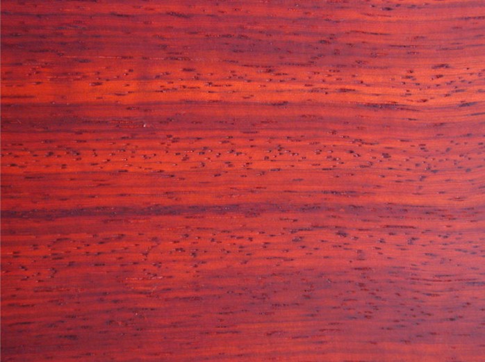

le Sam 10 Jan 2015 - 22:04
un mélange de contre-plaqué de merisier,comme tes onken et j'ai des planches de padouk africain 1po d'épais,du bois de lutherie très dur que j'ai ici.le design du niveau trois,comme la base en obsidian, me tente pour la sp-10,la petite plaque,pour le bras en ébène.Cool
