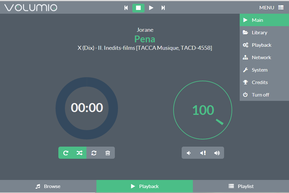

Alors comme promis, quelque clichés de l'interface web. Celle-ci est toujours disponibles et cela peu importe la plate-forme ou système d'exploitation utilisé. Comme je mentionnait plus haut, il y a aussi des clients disponibles, plus conviviaux.
Interface pricipale (Main Menu). Voir options dans le menu à droite

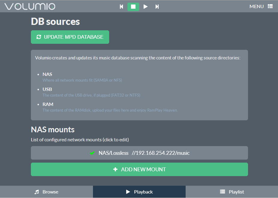

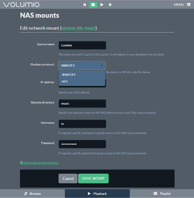

"DB Sources" est l'endroit ou vous spécifier les sources de musique comme NAS, Samba/CIFS (Partage Windows), Disque dur
Un example de configuration de partage Windows. Celui-ci est mon serveur Windows sur lequel mon Drobo E-Sata est branché
Un fois les volumes créés, ils aparaissent dans cette liste sous NAS, il y a aussi un dossier WebRadio automatiquement créé par volumio et qui contient des tonnes de radios dans le style Sirius/XM.

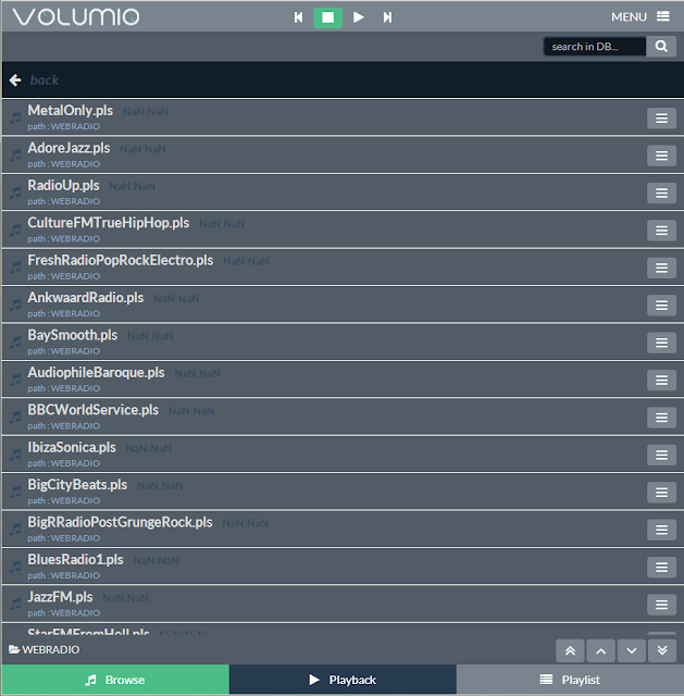

Ici une partie de la liste des stations radio numériques. Le choix est assez vaste!

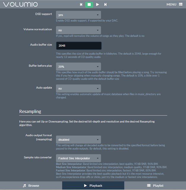

MPD Configuration (ou Music Player Daemon). C'est ici que vous choisissez votre carte de son, sur le Udoo il Y en a une intégré et elle aparait dans la liste mais ce qui m'intéresse c'est la X20 qui est mon Xmos USB. Ensuite le type de mixeur, les choix sont dans la liste. Moi je préfère utiliser mon préampli mais les options logiciel et matériel vous permettent de contrôler le volume à distance moyennant une perte de qualité sonore si c'est logiciel et tout dépendant pour le côté matériel... Un example serait le DAC Sabre ES9018 qui a un registre interne de 48bit, 32bit audio et 16bit pour volume, ce qui permet de ne pas perdre de qualité sonore du tout! Vous retrouverez aussi les options de support pour le DSD. Je dois aussi mentionner qu'il ne s'agit pas seulement que votre "chip" de DAC supporte DSD pour que cela fonctionne, la fonction doit aussi avoir été "implanté/activé" dans le design du DAC et si vous utiliser un convertisseur USB vers I2S, que celui-ci aussi le supporte. Il y a deux façon généralement supporté DSD direct et DoP (DSD over PCM) puisque PCM est le format standard de tout les DACs audio, DSD est complètement différent. Dans mon cas, j'ai acheté le Xmos de Joro_s de Jlsounds et le DAC AK4396 qui s'attache à celui-ci et la méthode supporté est DoP et ça fonctionne A1 avec Volumio.
Suite de cette page, ici la normalisation du volume, le buffer audio, re-échantillonage, etc...
