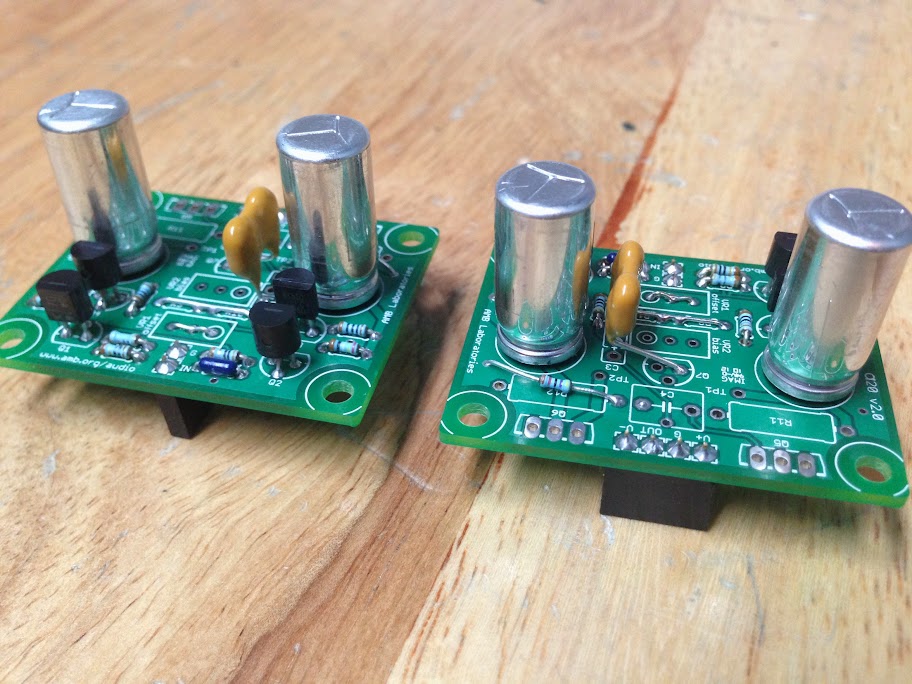

Bon bien j'ai monté mes 4 modules, à la musique maintenant! Very Happy
Voici deux des 4 modules

Bonjour à tous
Voilà, j'ai procédé à quelques essais et déjà je peux dire que les deux modules n'ont pas souffert du transport. Razz
Première chose ils ne rajoutent absolument aucun souffle et mon système est toujours aussi impressionnant de silence sans aucune source musicale.
La deuxième chose est que j'obtiens ce que je voulais, à savoir un peu de gain (bien que pas nécessaire) derrière mon buffer et l'équation est excellente.
Alors j'ai à priori (quoique çà reste quand même infime et peut être suggestif) un aigu un peu plus brilliant sans aucune agressivité et surtout j'ai l'impression que ces fameuses basses sont un poil mieux contrôlées, toujours bien présentes mais plus "punchy" et un peu moins "trainantes".
En résumé la qualité sonore de l'ensemble est époustouflante et j'ai l'impression d'avoir une meilleure dynamique, peut être moins "ronde" mais plus précise. Alors comme je l'ai dis c'est une impression mais vérifiée sans les deux modules par la suite.
Petite information, avec les +/-10V de l'alimentation de mon buffer les deux modules fonctionnent sans problème et j'ai ensuite alimenté avec +/-15V et je n'ai pas noté de différence.
Je pense qu'il serait intéressant que j'essaie de voir aussi vers d'autres buffers à fet et de comparer tout çà.
Fab, la simplicité (apparente) est payante car on est là dans du son de "haute voltige". cheers

Je suis bien content que tu les aimes. Les condos sont découvert car j'aimais le look que ça donnait. Si je ne me trompe pas, ils sont soit des Elna Silmic II ou Nichicon Fine Gold. Je te dis ça au cas où tu te posais la question.
Bonnes écoutes!

Assures-toi tout de même de vérifier  le dc offset lorsque tu changes d'alimentation car les jfet sont capricieux sur ce point et sensible à la température....
10v c'est bien correct mais optimisé pour 15vdc pour la chaleur des transistors. Bon peut-être que l'effet est négligeable entre 10 et 15...
Les condos d'alimentation sur mes modules sont des Nichicon KA.
Bonne écoute.
