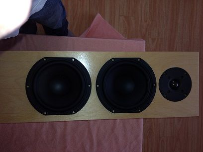

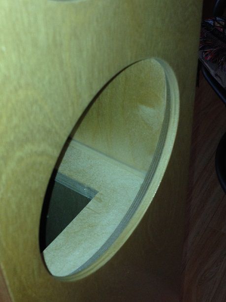

Ici on voit le l'angle pour le woofer.
[img][/img]

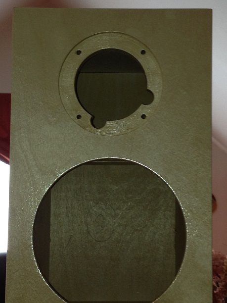

La feuillure du tweeter!
[img][/img]

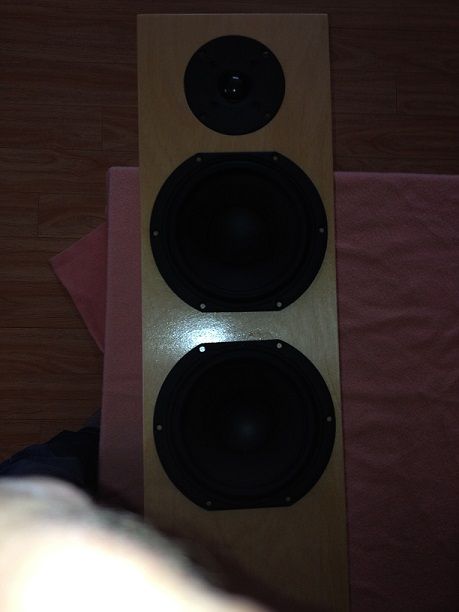

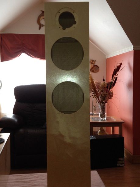

L'enceinte au complet!
[img][/img]
Je peux mettre les woofers dans la position qu'il me plaît,c'est pour cela qu'il n'y a pas de feuillures pour ceux-ci et Troels dit que ca n'a pas d'importance pour cette enceinte!
[img][/img]
[img][/img]

Très bien. Pour la feuillure, l'impact est plus perceptible habituellement pour le tweeter, donc c'est fait et pas de problème.
Comme tu dis, ça te permet de les mettre dans la position que tu veux.

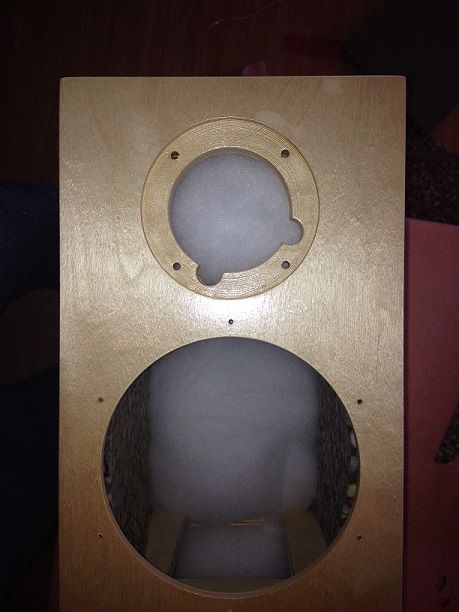

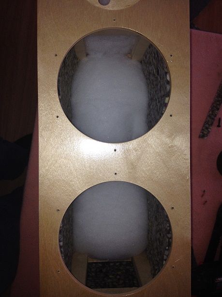

Voici le damping,la fibre de polyester est très fine c'est la première fois que j'en voyais comme celle-là!
Merci à ma vendeuse de tissu!
[img][/img]
L'intérieur.
[img][/img]
[img][/img]

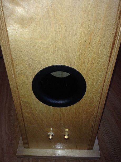

L'arrière avec l'évent et les borniers.
[img][/img]

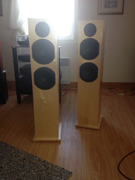

Et les deux enceintes sans les crossover!
[img][/img]

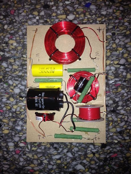

Voici le filtre!

Elles sont maintenant prêtes et elles chantes! affraid
Elles ont une basse que je ne m'attendais pas. cheers
Maintenant place au rodage toute la semaine! afro

Selon Christian de Solen, la fibre de polyester n'est pas idéale, elle absorbe les basses...j'en avais dans mes Melody et en faisant plusieurs essais j'ai fini par toute l'enlever...mais fais tes tests et tu pourras juger par toi même.
..super look ton projet !  cheers
Re: Nomex 164 (Troels)
le Mer 5 Mar 2014 - 9:07
Oui très beau projet, moi j'ai aussi hâte de les entendre. Les tweeters HDS je les connais bien, c'était les miens. lol.
Mais une enceinte c'est un tout. Very Happy
le Mer 5 Mar 2014 - 11:59
Tu remplacerais par quoi?
le Mer 5 Mar 2014 - 12:32
Danny tu peux remplacer par ceci:
Angel Air chez solen
moi j'ai pris de quoi de plus éconimique et qui est très bien, c'est mis dans mes Tubasson pour les médiums et les RO55. Par contre on dirait que Solen ne le vend plus, comme le Angel Air,mais un peu moins fin.
Par contre il y a ceci, de laine de mouton, souvent j'ai lu que c'était très bon... ici de la laine de mouton de la marque Visaton et vendu chez Solen.
