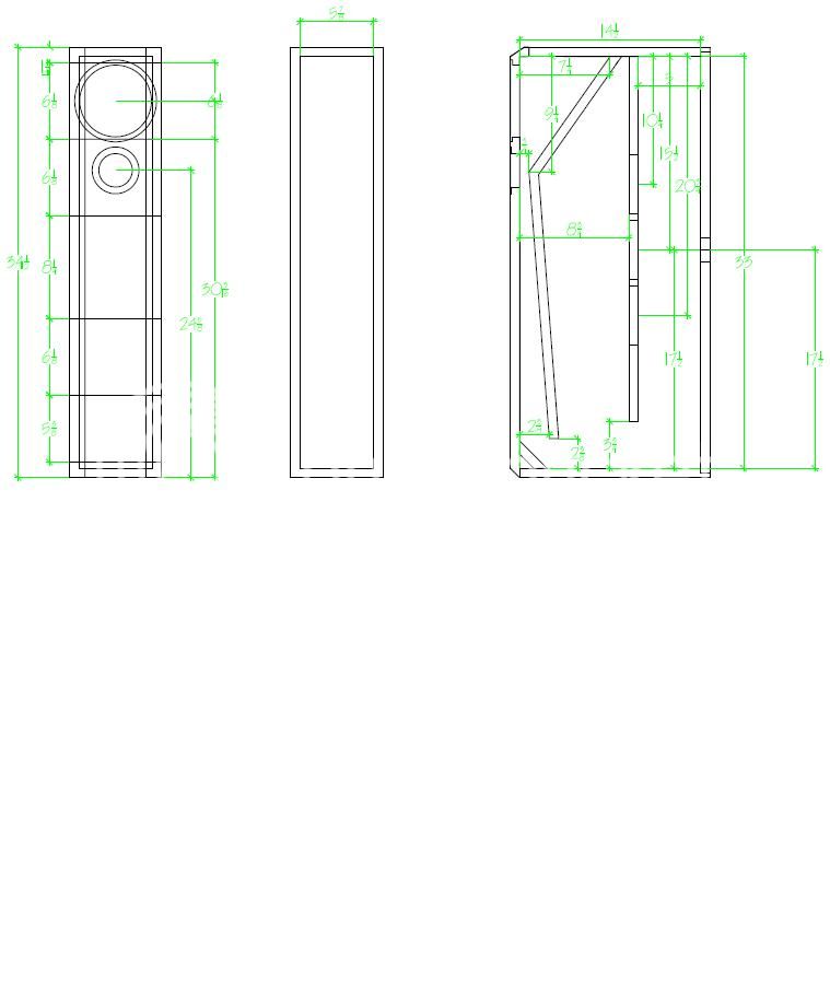

As-tu encore le plan de cette enceinte?
Re: On cherchait l'auteur de la Tanto clone...
le Lun 24 Fév 2014 - 14:51
danyroy52 a écrit:As-tu encore le plan de cette enceinte?
oui...reste à trouver le bon plan...j'en ai fait des tonnes...

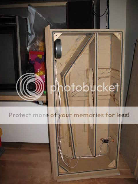

Je ne suis plus très sur de la précision parce que même après ces photos je me rappelle d'avoir fait d'autre modif....mais rien de majeur..c'est pas mal ça...

pierre. Tes Tanto Clone sont l'une des plus belle enceinte DIY que je vue a date sur un forum francais.
C'Est vrai que L'évolution de tes caisses avait été tres plaisante a suivre.... un vrai roman savon avec tes 800zillions d'essais de caisson

AU début j'ai extrapolé les dimensions de toute sur des dessins, brochure etc...En cherchant sur le Net j'ai trouver les composante électroniques/drivers etc...
Frank DIY m'a dit avoir déjà démonté des Tanto et il m'a donné un schéma vraiment brouillon qui donnait des résultats coussi-coussa...
J'ai retravaillé jusqu'à ce que j'obtienne un résultat intéressant...j'ai aussi eu à certaines occasion l'input de RobertG mais il était trop théorique pour que je puisse les suivre... affraid
Alors ben des morceaux de MDF plus tard...j'au eu un bon résultat Very Happy
