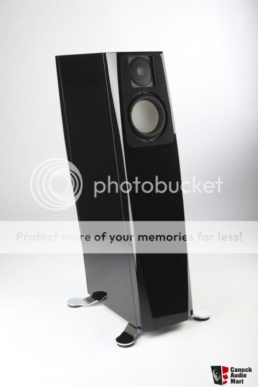

comme j'avais beaucoup aimé faire des clones de Tanto...en voyant les specs de ce driver...je me suis dit let's go pour un BLH...et comme j'ai encore en main mes tweeter SB29....
J'ai depuis longtemps dans la tête de faire de petites colonnes inclinées de 5 degrés...à la saveur Illumina 66 de Troels...
Alors voilà les premières idées lancées... affraid
But de la construction de ces enceintes...: s'amuser!!! jocolor

Je sais que le design physique d'une enceinte devrait plus tenir de la fonctionnalité mais quand même...[url=][/url]

tu peux bien copier gemme audio, je pense que la compagnie n'existe plus.  Cool
Age : 36
Re: VIFA NE180W4
le Mar 25 Fév 2014 - 13:04
jeeracing a écrit:tu peux bien copier gemme audio, je pense que la compagnie n'existe plus.  Cool
Gemme audio n'existe plus depuis plus 2 ans maintenant...
Robert Gaboury est toujours dans l'audio avec deux compagnies d'audio : Arteluthe et Élan Monitors.
