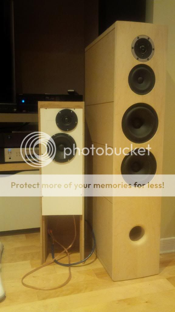

Ouch....! Je viens de faire un setup rapide...les W14 dans un caisson pas fermé avec mes DX 25 comme tweeter coupé avec un condos de 6,8uf...impressionnant...vraiment...!!! affraid

le Mer 19 Mar 2014 - 8:23
Pierre666 a écrit:
LOL! Y'as pas à dire, c'est vraiment toi notre champion du prototypage rapide! Smile
J'pense que y'as personne qui travaille aussi rapide que toi à se niveau!
Well done!

J'ai essayé cette config avec le DX25 et un Mark Audio et un Vifa
Le DX25 est plus efficace et doit trop descendre et un peu trop en avant, confirmer à l'écoute et à la simulation. J'ai pas regardé la courbe du w14...
Essaye en diminuant le condo entre 1.5 et 3uf. Ça agit comme une résistance en terme d'efficacité et vas rejoindre au pif, vers 10-12khz.

ModDIY a écrit:J'ai essayé cette config avec le DX25 et un Mark Audio et un Vifa
T'as raison que le tweeter est trop en avant et efficace, ça s'ented....je m'attendais à ça...alors j'ai d'autre condo...5,6 et 4,7uf...je vais faire l'expérience Suspect

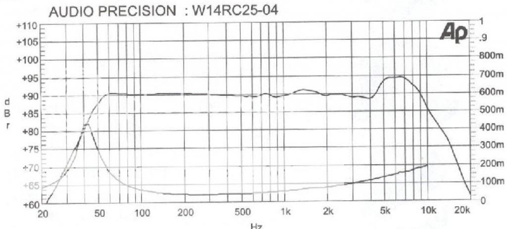

Re: Ariel en d'appolito Tline etc
le Mer 19 Mar 2014 - 9:22
La courbe que tu présente est dans l'axe, donc 0 degrées.
Tu n'a qu'à mettre l'enceinte droite dans ta pièce d'écoute, donc tu dois écouter à 30 degrée comme position assis, et la courbe vas s'applatir au dessus de 3-4khz.
Le réponse supposé hors axe (30 degrée) doit ressembler au Mark audio CHR-70, donc un condo plus bas, 4,7uf.
Aussi si tu veux faire des tests, des condos en série divisent les valeurs. Donc une 5.6 et une 4.7 en série donne 2.56uf, j'essaierais cette valeur.

le Mer 19 Mar 2014 - 10:31
je crois bien avoir des 3uF...déjà on serait pas loin de ce que l'on cherche....
