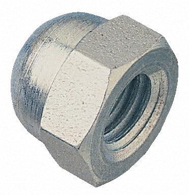

par contre si je peut me permettre, (n'y voit aucune prétention de ma part) tu pourrais mettre par dessus tes tiges filetées, un tube d'alu creux d' un diamètre juste supérieur à tes écrous comme ça ça recouvre les tiges filetées ainsi que les écrous.
Ca donne un peut se genre là:
Voici les tubes d'alu: http://www.leroymerlin.fr/v3/p/produits/profile-tube-en-acier-2x2cm-1m-e17174
Et si on veut chipoté tu peux même aussi mettre des écrous a tête ronde sur le haut des tiges filetées.
Genre ça:
