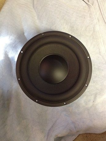

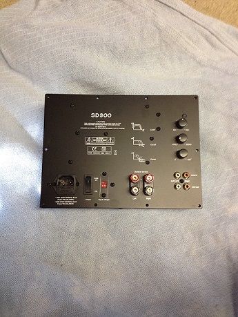

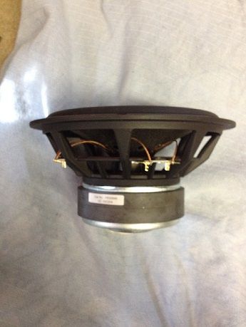

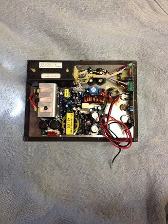

Petit cadeau ce matin à la poste!
[img][/img]
[img][/img]
[img][/img]
[img][/img]
