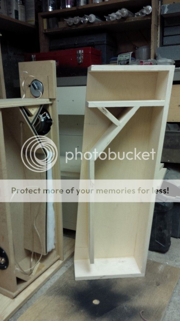

Salut Gang,
Avec la rencontre DIY d'hier....vous m'avez donné le gout de m'y remettre....
Il a longtemps que je voulais entendre la ''différence'' entre le MDF et le merisier russe...
Alors hier soir j'ai fait commencé le redesign en plywood....avec un tilt de 5 degré du baffle.

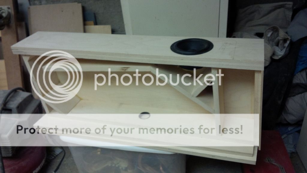

C'est marrant je suis entrain de faire un projet avec 2 fullranges (Fountek FE85) pour un amis mais avec une caisse à la "Gemme audio" mais version mini (60x32x15cm).
Je vous met les photos ça vous parlera plus. Smile
J'ai donc rallongé la gorge afin qu'elle puisse avoir la même longueur que celle d'origine, en l'occurrence les "Vivace".
J'ai fais 3 versions, dite moi celle qui pour vous pourrait être la plus efficace?
(même si je vais très certainement tester les 3 versions)
Version 1:
Version 2:
Vesrions 3

le Sam 18 Avr 2015 - 9:28
J'espère ne pas avoir pollué ton thread mais je pense ouvrir un nouveau sujet.
Re: Les Tantino
le Sam 18 Avr 2015 - 9:54
Tu pourrais l'appeler Tantino mini.

le Mer 22 Avr 2015 - 9:15
J"ai fermé ( pour test) une première colonne hier soir. À droite le plywood russe, à gauche le MDF...je sais, je sais, c'est pas idéal mais on est comme ça....
Je crois entendre que la boite en PR( Plywood russe) est plus sèche, l'ensemble du spectre me semble beaucoup plus '' pointu'' plus affuté et moins arrondi que le MDF...le mid en veux-tu en vlà...c'est assez impressionnant comme timbre sonore...
...idéalement ces enceintes auraient besoin d'un subwoofer...je n'ai pas d'instrument de mesure mais j'ai l'impression qu'il y a moins de basse dans les enceintes en PR...
à suire....

le Mer 22 Avr 2015 - 9:23
Même constat que moi. J'ai fait le test il y a quelques années et j'étais arrivé à peu près aux mêmes conclusions.
Dans le test, j'avais aussi inclut une boite faite en chipboard (super cheap) qui donnait un "son" entre le MDF et le plywood russe.
On s'entend pour dire que la boite en elle même ne modifie pas le comportement des composantes qui y sont montées et que la seule différence se trouve dans la façon dont l'énergie est dissipée.
Re: Les Tantino
le Mer 22 Avr 2015 - 9:32
robertG a écrit:Même constat que moi. J'ai fait le test il y a quelques années et j'étais arrivé à peu près aux mêmes conclusions.
Bon...c'est rassurant quand on a pas des commentaires dans l'champs Wink
On pourrait faire une hybride...je pourrais doubler l'intérieur du caisson en MDF 1/4...crois-tu qu'on entendrait la différence ?
Messages : 589
Re: Les Tantino
le Mer 22 Avr 2015 - 9:39
Bonne question... Je crois que la colle utilisée va avoir plus d'effet que le reste - ça va probablement atténuer les résonances. Si du silicone était utilisé pour joindre les parois, l'effet serait garanti, mais je ne sais pas comment ça affecterait l'équilibre.
