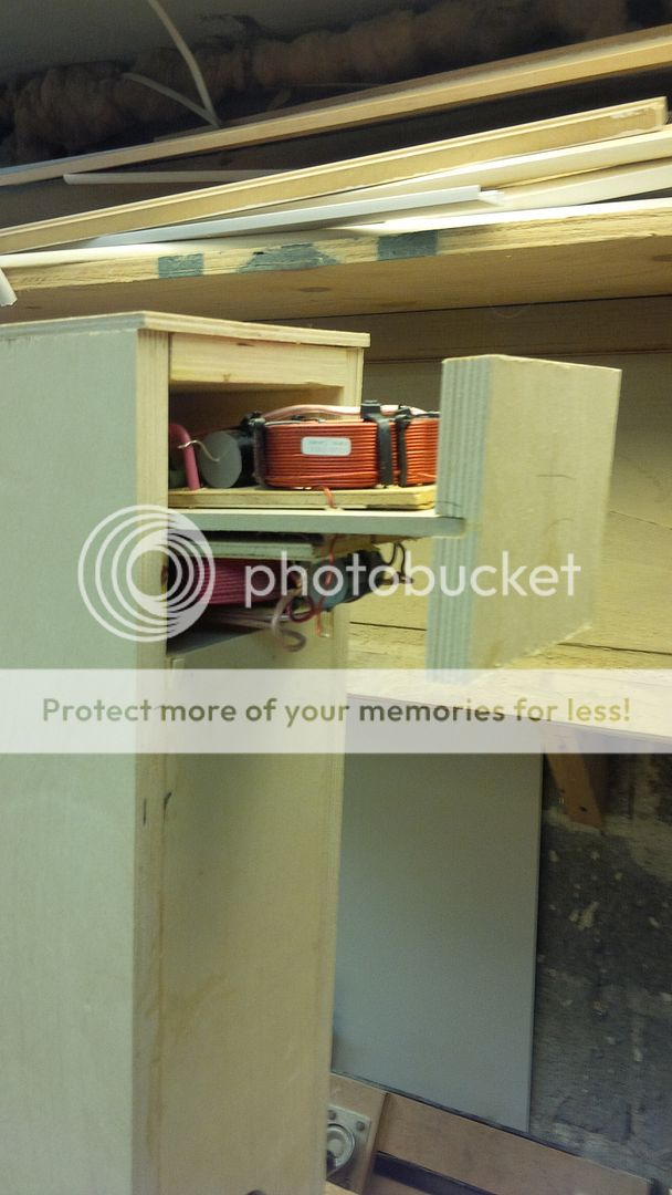

Je vous fait rapport de l'avancement...le caisson sont presque prêts à fermer je vais commencer à remonter les crossovers sur un panneaux que je pourrai glisser à l'horizontal derrière le tweeter ( facile d'accès) pour modif s'il y a lieu.

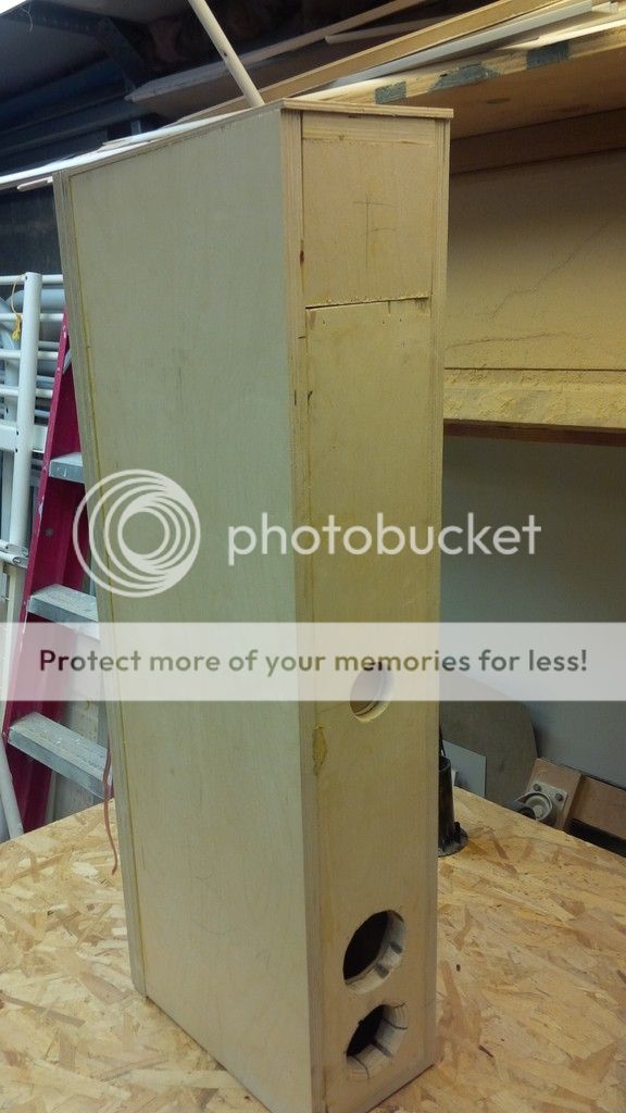

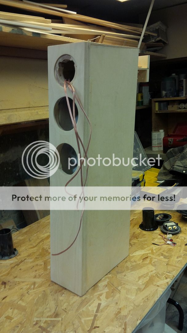

Alors la suite en photos...j"ai fermé les boites cette semaine ( oublié de prendre une photo de l'intérieur...) mais voici l'extérieur  ( rough) et l'installation du crossover...
