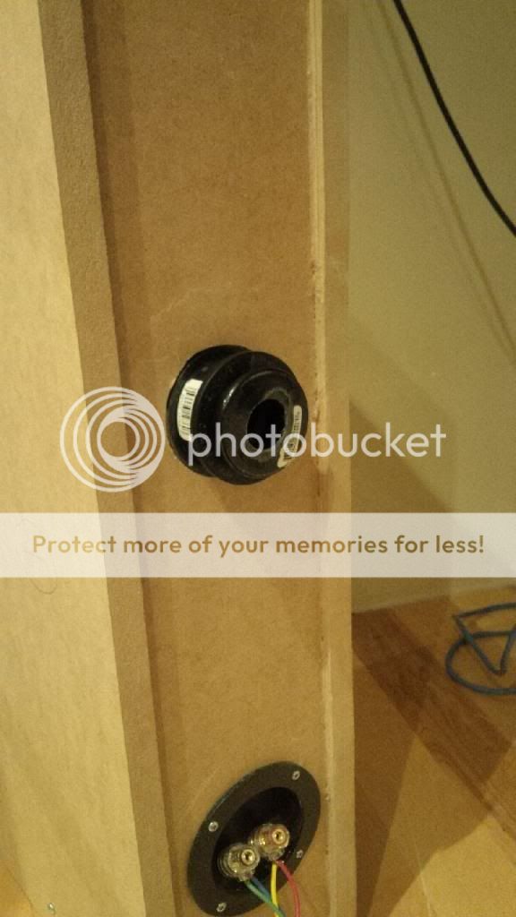

J'ai tout enlevé la laine et j'ai décidé de travailler sur le port ( qui n'en est pas un)
Alors je vous présente le Nouveau Adjust-a-port.
Vous voulez plus de gain et de basse, prenez le 2''
vous êtes du genre le moins possible, alors le 1'' pour vous
Vous ne savez pas ou vous vous situez alors 1 1/2 pour vous
Re: Les Tantino

est-ce qu'il sort autant d'air qu'un BR?
Re: Les Tantino
le Mar 8 Avr 2014 - 9:36
jeeracing a écrit:est-ce qu'il sort autant d'air qu'un BR?
Pour voir ça, faudrait que je les drive assez fort, mais je te dirais que oui....si je me rappelle mes Tanto....
Re: Les Tantino
le Mar 8 Avr 2014 - 12:37
ok, parce que avec un event de 1"je me demandais si ça crée pas des bruit de turbulence même si il est pas long.
Re: Les Tantino
le Mar 8 Avr 2014 - 13:20
Honnêtement je l'ai plus fait pour la forme...à un pouce d'ouverture c'est pas terrible...
la différence de tuning se passe surtout de 1 1/2 et 2''...je trouve que c'est une belle feature que l'on peut même gardé après que l'enceinte est terminée et l'ajuster à sa guise selon la musique, la pièce etc.

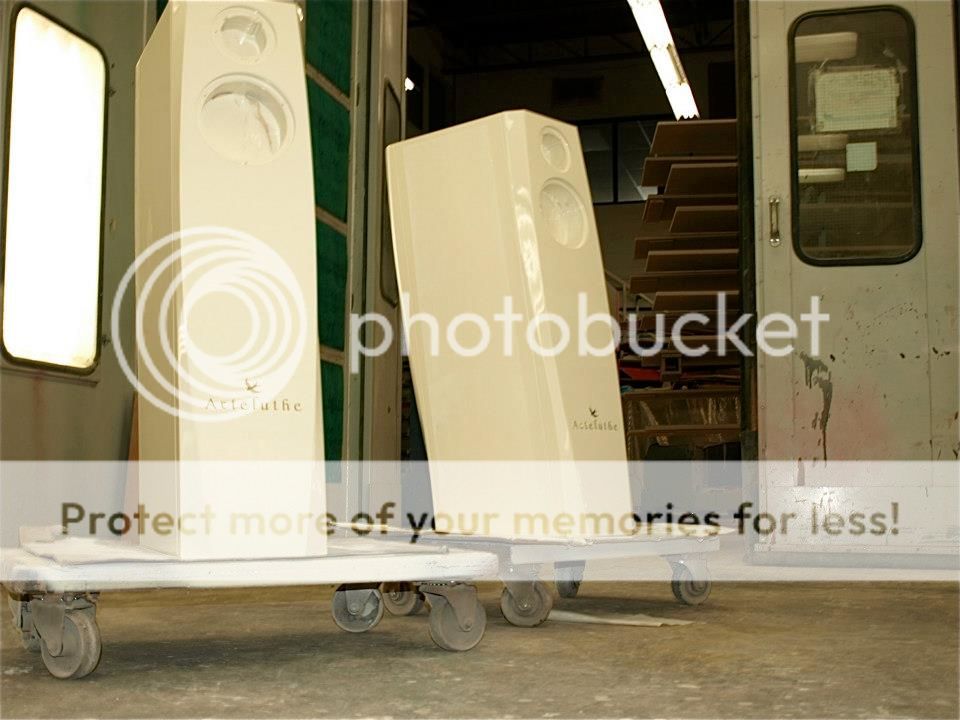

Voilà des enceintes que je mettrais dans mon salon...je veux dire que ce design est magnifique et ça me donne le gout de m'en faire ( puisque je n'ai pas le moyens de m'acheter ça...)
C'est sur que je prendrais pas les memes tranducteurs, (les Morel sont +- 435,00$/pièce) ....mais rien de mieux pour le WAF, des enceintes blanches...
