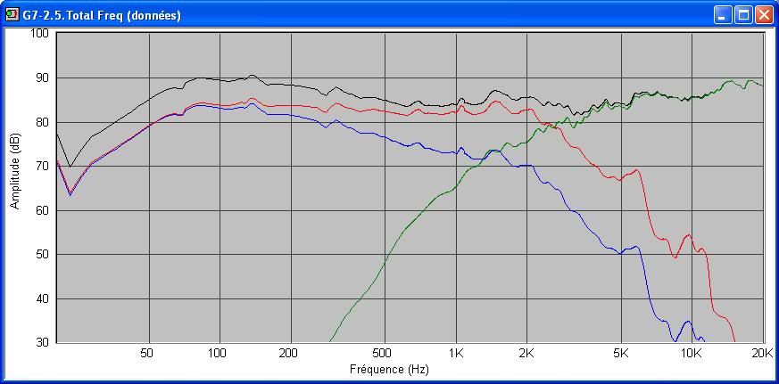

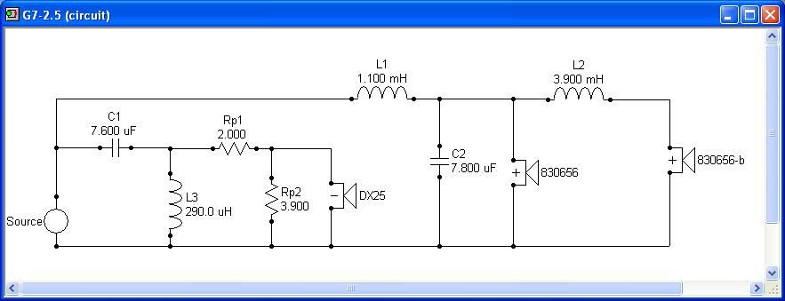

Voici la simulation que j'avais faite pour les G7 de Pierre666. Mais ça reste une simulation, donc il pourrait y avoir des ajustements par la suite avec le voicing.
Et les courbes de la simulation, c'est un xover cascade pour le woofer du bas.
