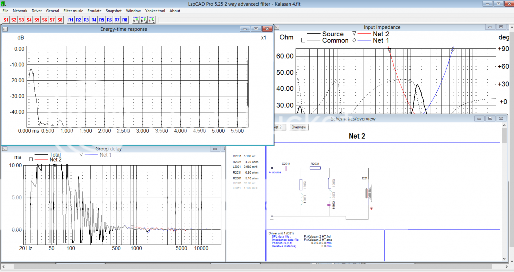

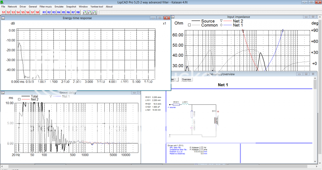

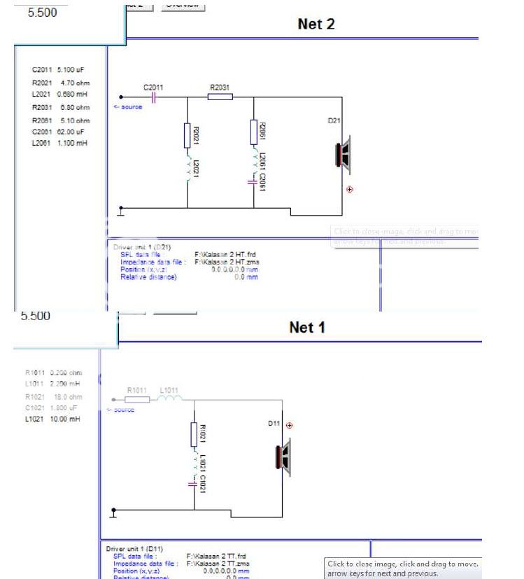

Je viens de lire le thread des Kalasans sur DIY Audio...y est long mais...j'ai trouvé le Xover de Joachim Gerhard
Re: l'expérience Scan-Ŝpeak, SB Acoustic etc
le Mar 29 Avr 2014 - 14:57
Peut-être plus clair....

Pierre peux-tu nous dire c'est quoi le tweeter dans les Kalassan? Je suis trop paresseux pour aller voir sur l'autre forum. Very Happy

Voilà une photo...

Je vois bien que c'est une photo.  lol!
Donc tu veux peux-être nous dire que le gars a fait le xover avec le tweeter Satori.  albino
Finalement peux-tu nous en dire plus?!? Veux-tu faire le même projet mais avec le SB29.
Désolé Pierre,mais je ne suis pas encore divin.  farao
le Mar 29 Avr 2014 - 18:27
Désolé je pensais qu'avec la photo ça rendait le tout évident que le crossover était fait pour le TW29R(tweeter Satori)...
et...effectivement je comptais prendre ce Xover et l'utiliser avec mon SB 29...
Si tu un jour tu deviens Divin et moi qui est 666 alors... Evil or Very Mad
le Mar 29 Avr 2014 - 19:00
Pierre666 a écrit:Désolé je pensais qu'avec la photo ça rendait le tout évident que le crossover était fait pour le TW29R(tweeter Satori)...
Oui je me doutais bien que c'était le SB29, mais normalement tu ne donnes pas beaucoup d'info. Comme veux-tu construire l'enceinte en respectant la géométrie de l'enceinte??
Désolé moi aussi Pierre666, mais tu mets des xovers sur ce post sans nous dire si tu veux de l'aide ou pas.
Bonne continuité dans ton projet, aussi le Satori devrait être assez facile à remplacer par le SB29, pas mal les mêmes specs.
