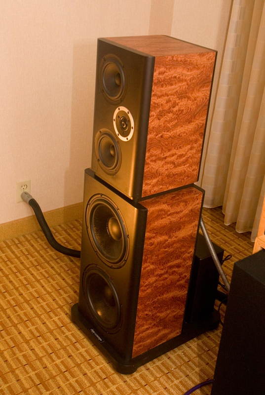

en passant, je vous montre un systeme du commerce qui utilise des sb15 et satori (MTM) avec des caissons pour les basses avec des SDS 10", le tout se vend " 15 500$ "
Messages : 2746
Re: l'expérience Scan-Ŝpeak, SB Acoustic etc
le Mar 17 Juin 2014 - 6:55
Hum c'est un peu, je parles du sb15 en MTM, les R055 en 2.5 voies et tweeter Satori, que vous avez entendu la journée DIY, ceux que j'ai montés pour mon beau-frère.. e SB15 n'est pas facile à bien filtrer, bcp difficile que le SB12. Mais bien filtré et avec un bon tweeter, il est excellent.
Ici ça doit pas manquer de basse avec les deux sds 10".

c'est quoi deux sds 10po. ce n'est pas peerless.
