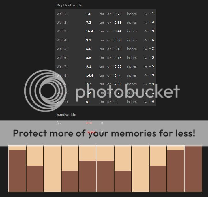

Je vois que tony Gee installe des Quadratic residue diffuser dans ses enceintes...
Je me suis calculé que possibilité de QRD sur le site de MH Audio...et ce qu ça m'a donné:
Ex.: pour un largeur de 5 1/2 de caisson:
Est-ce que ça signifie que entre 610Hrz et 16481hrz, les ondes stationnaires seront éliminées ?

Pierre666 a écrit:Je vois que tony Gee installe des Quadratic residue diffuser dans ses enceintes...
C'est diffuseur! Pense à une de poche à LED! Le rayon lumineux est très directif et pointe un peu comme un laser. Maintenant ajoutes y un diffuseur et la lumière est maintenant... DIFFUSE! Elle donc moins forte en intensité et le rayon couvre un spectre beaucoup plus large. C'est un peu la même chose avec le son... (dison au sens large). Les ondes stationnaires vont toujours être présente mais au lieu des concentré à certaine fréquence précise, ce qui est très mauvais, elles vont explosé sur une variété de fréquence et en plus petite dose ... un peu comme la lampe de poche! Wink
Le bénéfice est que t'aie pas obligé d'avoir beaucoup de "stuffing/damping" et c'est d'ailleurs ce que Tony Gee explique. C'est là le principal avantage de la chose!
Dans le cas d'une enceinte normal, on ajoute seulement du "stuffing/damping" pour tuer les ondes stationnaires. Le désavantage est que ça étouffe du même coup les basses fréquences et parfois les mids aussi.

 Ça ne te donne rien d'essayer de diffuser des fréquences à 16000hz! Plus la fréquence est haute plus l'impact est minimal car les hautes sont très faciles à absorber et ne font pas vraiment vibrer l'enceinte! Je serais surpris de voir des ondes stationnaires en haut de 5000hz et même plus bas. Voici d'ailleurs ce que Tony Gee dit sur son diffuseur dans projet Concertino.
Inside the enclosure there is also a Quadratic Residue Diffusor that is aimed on reducing the intensity of the standing waves inside the cabinet. Especially in the critical midrange from circa 300Hz to 1500Hz where the amount of damping-material needed inside the cabinet can be minimized.
Si tu veux faire comme Tony Gee, met une fréquence de tuning de 400hz dans le calculateur de MH Audio et ça vas te donner des dimensions similaire à son projet l'Orfeo.

ModDIY a écrit:À 400hz avec le calculateur QRD de mh-audio, ça donne des longueurs de plus de 13'' pour les plus longs.
Dans le cas d'un caisson de médium, avec par exemple 800hz, la longueur max est de 7'', plus raisonnable.
Pas selon ce que j'ai calculé :
Re: Quadratic residue diffuser - QRD
le Mer 14 Mai 2014 - 9:28
Oui chuck avec 7 tiges de bois, la longueur est plus courte. mais moi j'ai pris 11 tiges et c'est plus long.
Je viens de refaire le calcul, avec 400hz et 11 tiges, les plus longues ont 13.851 pouces, on peut y aller avec 7, mais le bug c'est qu'il faut respecter la largeur de la tige, avec 7, 11 ou autres,comme mentionne Pierre, pas facile de le mettre dans un caisson.

Oups! J'avais pas vu la largeur des puits! Sad
Dans tous les cas ça ne semble pas arrêter Mr Tony Gee ... peut-être est-ce qu'il y a anguille sous roche ? Faudrait demander à Tony Gee comment il a calculé ces diffusseurs ?

En plein ça Chuck, quand je regarde ces désigns, j'ai l'impression que Tony Gee n'utilise pas le genre de calculateur ci-haut. Comme on fait nous pour calculer les charges de BR ou autres, on utilise des logiciels spécialisés, pas les calculateur HTML basique.
Aussi il doit peut-être y aller de façon empirique en mesurant la courbe d'impédance pour voir les variations. Ou extrapole entre des valeurs donnée...bref un mix de tout ça. Very Happy

NyxOne a écrit:
robertG a écrit:Tout ce qui est reproduit par le tweeter ou le mid ne peut pas créer d'onde stationnaire dans le cabinet Smile
Pour ce qui est des basses, ça se calcule, mais disons - hum - qu'il faudrait être très malchanceux pour avoir une onde stationnaire avec une longueur d'onde de 20 ou 30 ou 40 pieds dans une enceinte de de 5 1/2 pouces.
Je pense que le but de Tony Gee était simplement de remplacer la fonction "Absorbante" de la laine pour conserver plus d'énergie dans les Mids... du moins c'est mon interprétation de la chose! Il n'utilise essentiellement aucune laine dans ses modèles avec des ses "pseudo" diffuseurs ...
Par extension ça ajoute du poids à l'enceinte, donc du "Mass loading", ce qui vas probablement poussé les résonances du cabinet dans des fréquences plus hautes qui seront plus facilement absorber (je ne t'apprends rien ici mais c'est toujours bon de mentionner!).
J'ignore à quel point ça fonctionne sont truc mais j'ai pas de doute que ça peu altérer la son ... du moins ça peu certainement le colorer dans un sens ou l'autre.
Ça fait du sens, mais je trouve ça incroyablement compliqué. Je veux dire, faire un QD pour des fréquences qui n'ont pas rapport, c'est comme se mettre un band-aid sur le coude quand on a mal à la tête. Mais, bon, on s'amuse et c'est la seule chose qui importe. Basketball
En effet mais je suis pas mal convaincu que certaines personnes auraient pu passer le même commentaire sur votre technologie V-FLEX. L'ajout d'un simple subwoofer aurait pu faire l'affaire... un peu comme dans votre Design Phenix Green Gem ? L'exemple un peu extrême mais tu comprends ou je veux en venir! Wink
C'est le but... du moins en DIY! D'après ce que j'ai pu lire l'environnement commercial peut-être particulièrement acide sur la créativité à cause des différentes contraintes!
N'empêche qu'il y a peut-être des façons plus efficace d'obtenir des résultats similaires à ce qu'il à voulu faire. Je crois qu'il cherchait un créneau pour se distinguer!  Very Happy
Totalement d'accord avec toi là-dessus!
Déformation professionnelle... C'est vrai que quand on est confronté à la réalité commerciale, il y a un paquet d'affaires qu'on ne peut plus se permettre et c'est pour ça que je fais du DIY Razz  Razz  Peut-être qu'un jour mes projets DIY actuels vont se vendre Question
