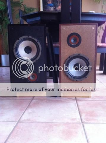

Je me suis fait donner une vieille paires de haut-parleur Yamaha et je me demandais si je perd mon temps (et mon argent) a vouloir leur donner une nouvelle vie. Ce sont des NS-55, les speakers sont vraiment abimés donc j'avais penser les changer pour quelque chose de meilleur. J'ai aussi l'intention de changer les connecteur en arrière pour pouvoir y brancher un fil convenable.
Je me suis donner un budget de 500$ étant donner que ce sera un petit système secondaire... J'ai fouiller un peu sur le site de Solen mais je ne sais pas trop vers quoi me diriger comme produit de remplacement.
Je vous met une belle photo pour vous donner une idée des haut parleurs, si les boitier sont potable pour le projet, j'ai lintention de leur donner un fini noir laqué
Merci!

Yamaha fait au Canada Shocked, si le tour des woofers est en foam ; assure toi qu'il sont en parfaite condition ;et une photo du Xover en dirait long .

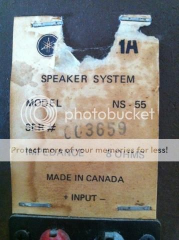

Sur le net, le modèle NS-55 que l'on trouve en référence est un modèle bien plus haut de gamme.
Les enceintes Yamaha d'entrée de gamme vintage n'étaient pas comparable aux vrais enceintes Yamaha. C'était des compagnies Canadienne qui sous-traitaient la construction. Les compagnies japonaises les faisaient fabriquer ici pour éviter de payer un transport trop couteux. Donc sur plusieurs chaines entrée de gamme de l'époque, on retrouvait des marques très connus avec les enceintes 'Made in Canada'.
Tandis que les enceintes Yamahas de plus haut de gamme fabriqués au Japon sont encore recherchés.
Si on regarde les enceintes que tu as, les tweeters sont en papiers et les woofers sont sûrement très ordinaires pour ne pas dire désuet comparés à des hps de bonne qualité. Sans compter les caissons qui sont en 'press-wood' au lieu du MDF, qui est beaucoup plus rigide.
Au final je ne te conseilles pas d'investir une cenne sur ces caisses. Il existe un très vaste choix de kits bien conçus que l'on trouve sur le net. Pour 500$, tu pourrais te fabriquer des petites enceintes de très bonnes qualités.
