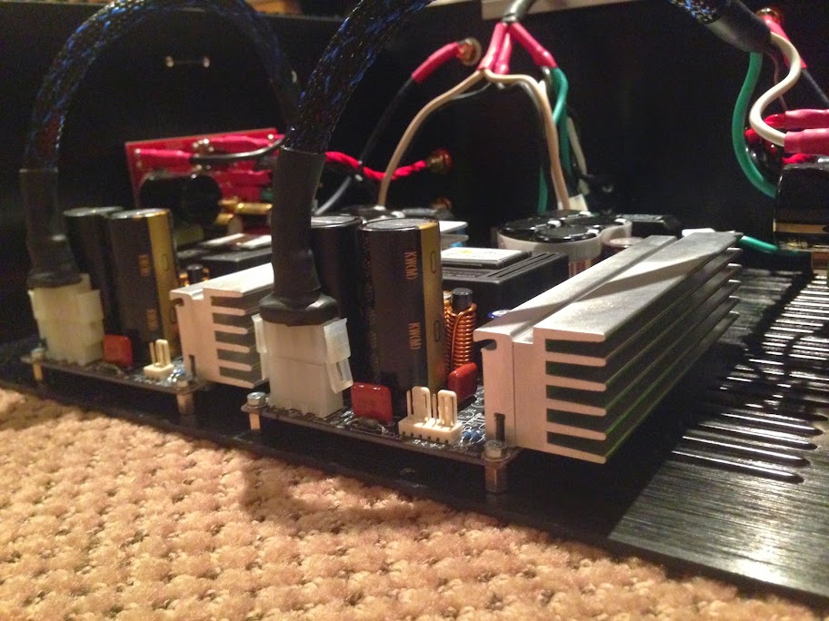

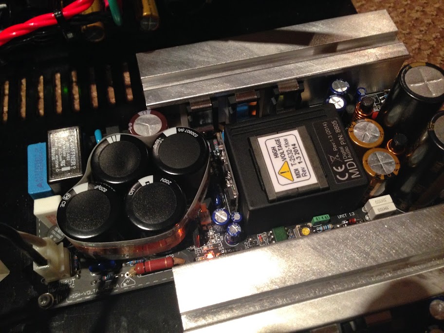

le Lun 26 Jan 2015 - 22:02
Bonjour/bonsoir à tous!
J'ai reçu mes nouvelles DPS-500/UR, version finale et cela va me permettre de terminer cette revue du produit que j'avais commencé. Je suis en train de faire des écoutes alors quelques photos pour commencer
Les deux PSUs sont ajustés à +/-59.5Vdc et ont un excellent "tracking" entre les rail positives et négatives. J'ai remarqué qu'avec les FirstOne branché, la tension DC n'a baissé qu'un d'un petit ~0.4Vdc ce qui est excellent pour 280mA de bias par module FirstOne.
Vous remarquez immédiatement la bague de téflon/cuivre autour de la banque de condos d'entrée pour éviter les émission RF, ensuite les nouveaux condos Nichicon KW 4700uF 63V à la sortie, le heatsink aussi est nouveau design.
Vue de dessus des deux SMPS DPS-500/UR
La fameux nouveau transformateur de 1kW! Very Happy
Voici une vue des nouveaux heatsinks et condos Nichicon KW
Donc le rendu dans quelques jours. Je veux re-écouter avec les DPS-400/S2-LV avant de faire mon compte rendu

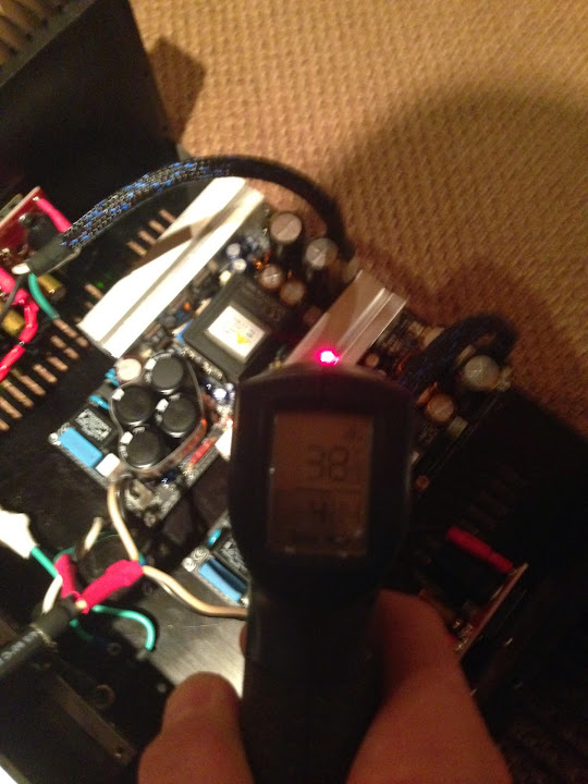

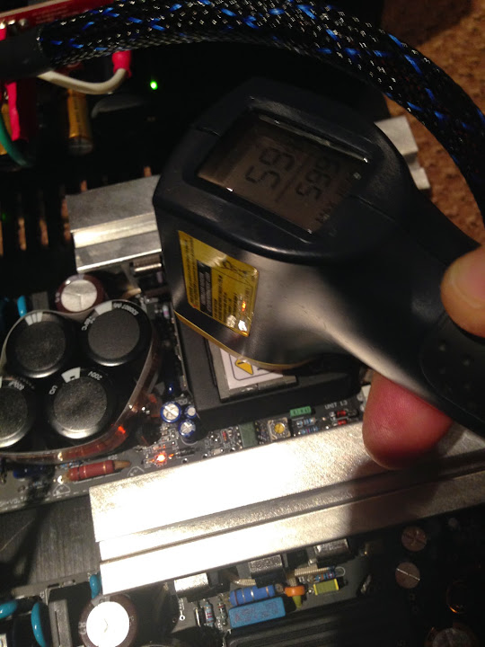

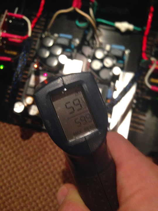

Voici quelques mesures de températures prises après 4 heures de musique à niveau quand même assez élevé
Ici, le décibel-mètre pour montrer un peu le niveau sonore.
Comme vous pouvez voir, avec 280mA de Bias de base sur un FO avec en plus 4 heures de musique, les transfos ne montent pas plus que 59 Celcius avec une température ambiante de 23 Celcius. Le heatsink lui reste entre 38 et 41 Celcius tout dépend d'où je mesure.
Chaleur du heatsink du DPS-500/UR
Chaleur du heatsink du boitier (ampli FirstOne)

Re: Amplificateur FO (First One) avec alimentation AudioPower SMPS
le Dim 1 Fév 2015 - 4:21
bons du matin
Merci Pinnocchio,
Comment avez-vous bien démontré, cette dernière version nous avons réussi à obtenir une grande différence de température entre le transformateur et le régulateur de puissance (radiateur).
Je veux ajouter, que le transformateur (très spécial) se compose de 6 pièces (un transformateur standard, se compose de trois pièces). peut mantanenre la même performance jusqu'à à 75 °. la température de travail maximale certifiée, est de 85 ° constant.
Personnellement, cependant, mon avis honnête, pour un professionnel dual mono (en utilisant l'ampli FO ou similaire à étages de sortie, le prix élevé de production de DPS-500 / UR, peut-être pas justifié. Vous pouvez obtenir une bonne performance, avec l'assurance que tout est propre en termes de EMI / RFI, et une grande réserve d'énergie, avec le DPS-400 / S2, ou le nouveau DPS-600 / S2 (+ 100w).
Nous pouvons aussi dire que lorsque nous percevons une différence, il est évident que cette différence est énorme et importantes sur le mesures dans le groupe, ampli-SMPS-Load.

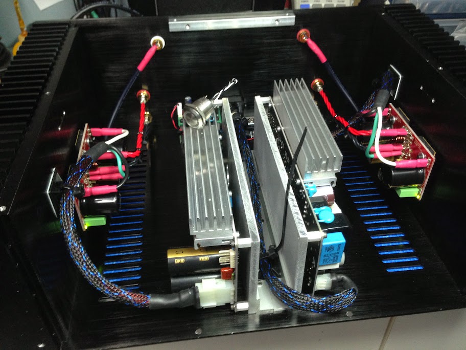

le Dim 12 Avr 2015 - 1:12
Donc voici le coeur du FirstOne, deux merveilleuses alimentations AudioPower DPS-500/UR!! Very Happy
Je pensais ne jamais réussir à terminer le FirstOne pour la journée DiY mais en travaillant quelques heures aujourd'hui, j'y suis arrivé!
Voici les dernières photos mais pas le final... Celui-ci vous le verrai dans quelques heures!
le Dim 12 Avr 2015 - 4:16
Bons du matin,
Montage très propre, très bon.
Si je avais su que vous vouliez les monter à la verticale, je pourrais vous envoyer un kit. (2x"L"-AL + blocs nylon).
Je suis curieux de connaître les impressions des gens qui écoutent ce «moteur». Smile
Bon Dimanche
