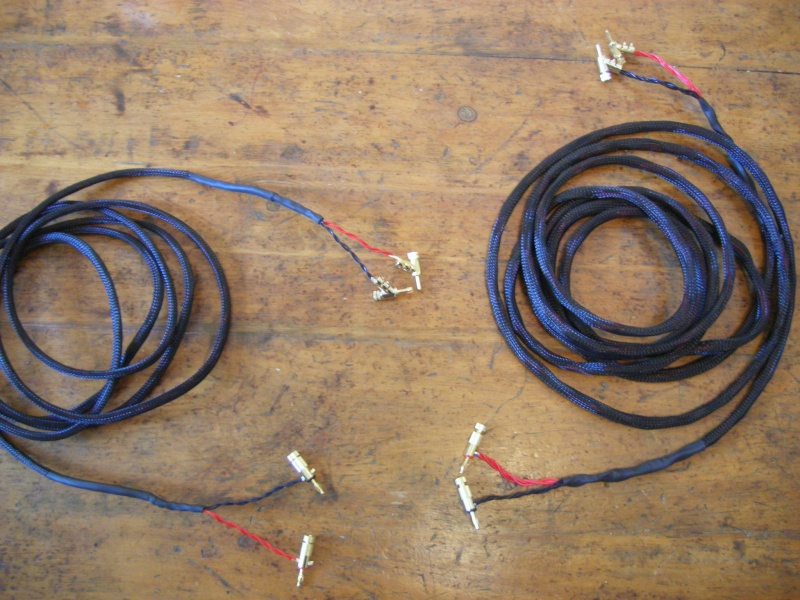

Tiens, en photographiant les AMA 3x100, j'en ai profité pour prendre quelques photos de mes câbles DIY. Finition sans prétention, mais excellente sonorité.
Re: Câbles d'enceintes DIY à la Francis Ibre
le Jeu 22 Aoû 2013 - 11:30
Sur la photo ci-dessus, vous voyez à gauche le type de câble que j'utilise pour les voies médium et aigu, celui avec 2x2 câbles AWG 16, 19 brins, CuAg isolé teflon. À droit, le câble utilisé pour la voie grave, 2x4 câbles de la même sorte.
Voilà,
