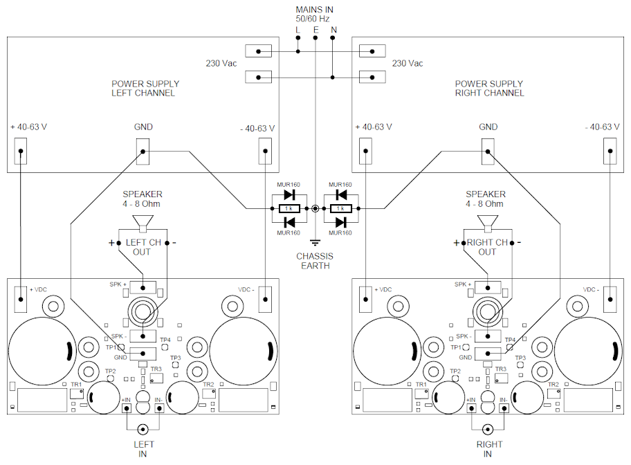

le problème est que l'offre unique il faut briser Terre de signalisation avec une résistance. Il lazycat ont probablement pas fait. Donc 10r en série avec la masse du signal sur les deux canaux guérir le problème. Il est le plus facile à faire par prise RCA.

si je te suis, ton VSSA  et ton FO avec leur alimentation différente et respective produisent un Bzz  Rolling Eyes
as-tu essayé de tester un côté a la fois Question par exemple l'alimentation sur seulement  le canal droit, comme si c’était en dual mono,
Pour voir si le Bzz persiste.

Sur mon first one lorsque je débranche un RCA  le souffle disparaît des 2 côtés (comme pinnocchio). Donc en dual mono ça doit être réglé.
Par contre sur le VSSA le problème est plus sérieux, le buzz est très important. Il ne disparaît que d'un côté lorsque je débranche un RCA.

Ok, j'ai aussi essayé les résistances de 10R sur la masse des RCA et le hum est plus persistant et n'arrête plus lorsque l'un des deux RCA est déconnecté... Je vais essayé avec un seul RCA pour voir.
J'ai aussi fait de même que le dernier schéma de branchement de LazyCat et ça ne change absolument rien.
Alors je suis toujours à la recherche d'une solution... Les idée sont bienvenue! Very Happy
J'imagine que ça avoir en grosse partie avec le design de l'ampli puisque les NX amp et TSSA avec un seul PSU n'a aucun problème de hum ou buzz...

Pour le VSSA il fallait retirer une résistance :
C'est expliqué ici
Sinon même léger buzz que sur le first one. On l'entend sur des enceintes de 93dB mais pas du tout sur des enceintes de 89dB.
