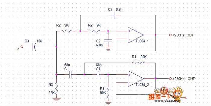

on peut facilement faire un filtre avec un opamp,des commentaires ou des liens? celui ci bas est un example,mais avec d'autres valeurs et ou des pots on fait ce que l'on veut.Very Happy

Oui on peut même faire une transformée de Linkwitz avec des AOP Cool
https://www.youtube.com/watch?v=kv2bwUQoDNY

intéressant les videos de jippi. une recette de filtre actif de premier ordre serait plus dans mes cordes.j'ai les calculs,sauf que pour l'intégration il faut surement plus qu'un opamp et une alimentation? il faut surement une entrée et un chose d'isolation de sortie, a condensateur ou a transfo,ou même a mosfet,pour éviter les plop.?Question
