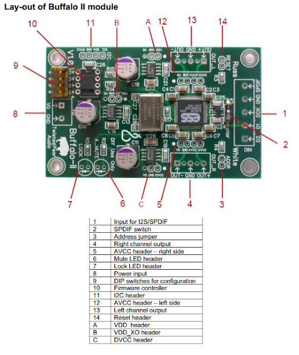

marcstpierre a écrit:Ok. tu te branche ou sur le dac?
les codes sont disponible sur le net?
Salut marcstpierre,
Le code est disponible entre autre sur le site suivant et peut être modifié à souhait. Sur le Buffalo II DAC, je me connecte sur le connecteur I2C qui est en bas à gauche de l'alimentation principale. Tous les DACs sont différents alors il faut regarder parfois le schéma, parfois les connecteurs.

Voici une illustration des connecteurs pour le Buffalo II. J'ai eu des questions alors j'espère que cela va aider à visualiser les différents connecteurs du Buffalo II.
Ici, le guide d'intégration du Buffalo II DAC

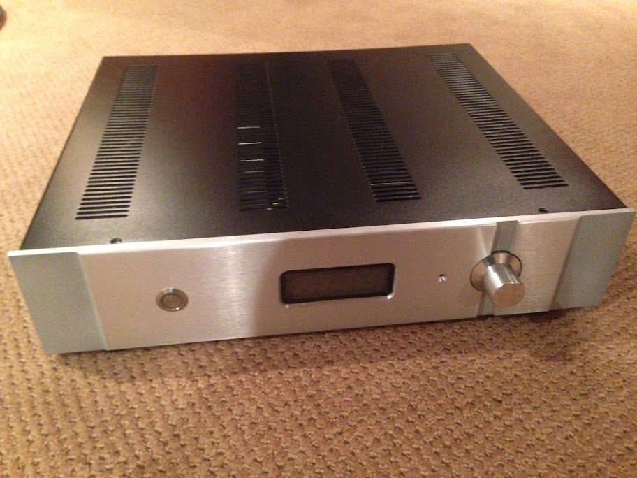

Alors voici les photo du DAC "terminé"!
Maintenant j'irai avec un Cubox-I comme serveur de musique intégré mais cela seulement quand RuneAudio sortira sa nouvelle version 0.3.

Ça a un look d'enfer  Basketball
Et allumé, j'ose même pas y penser...

En effet , un look d'enfer.
Tres beau travail , bravo .

Ça serait bien une photo avec l'afficheur allumé.  Very Happy
Félicitation, surtout pour le trou de l'afficheur, avec une toupie il faut le faire.

Ok, je mettrai une photo avec l'afficheur allumé
