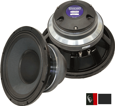

Dernièrement jeeracing a acheté une paire de coaxiaux Radian 5210.
Donc je donne un coup de main à jeeracing pour la conception du xover passif. C'est finalement comme un projet commun. Le haut-parleur coaxiaux Radian 5210 est pour ceux qui ne le savent pas, un deux dans un, c'est à dire que le tweeter compression est intégré au centre du woofer, mais en fait plutôt situé en arrière de l'aimant du woofer.

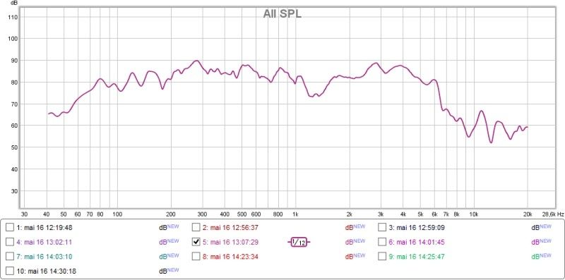

Voici une mesure du woofer seul, sans la compression, ne vous fiez pas à la mesure d'efficacité, smoothing à 1/12, on peut voir que le woofer a un creux entre 1k et 2khz:
Maintenant sur la prochaine mesure, le xover que jeeracing a copié d'à partir d'une photo de Radian, c'est un filtre du 2ieme ordre, 12/12db, on peut voir que le filtre est parfait pour une utilisation dans la sonorisation pro, c'est à dire une forte présence dans les extrêmes hautes, au détriment du médium:
Dans la prochaine mesure, on peut voir les modifications que l'on a faites, le but était juste de voir comment réagiraient les deux hps en 12/12. Ceci à été fait rapidement et c'est temporaire. Car nous allons 'y aller' avec probablement un filtre 18/18 ou même 18/24db. Si on compare les deux filtres, le précédent et le suivant, on remarque que l'efficacité du tweeter est diminuer de plusieurs décibels, aussi le médium est augmenté ceci en faisant descendre plus le tweeter. De plus on peut voir les anomalies du tweeter compression à cause que c'est le woofer qui chargent le compression, ceci à 2.8khz et 7.5khz pour les creux et des remontées vers 3.8khz et 10.5khz:

Voici ce que j'ai pas regardé dans la dernière mesure, les taux de distorsions:
On peut voir sur le graphisme, la courbe jaune représente la 3 ieme harmonique. C'est le tweeter qui le produit, car j'ai une autre mesure avec juste le tweeter. Bref c'est en plein ou j'ai constaté une sonorité sur certaines fréquences, qui était agaçante.

J'ai fait les modifications du xover, finalement j'ai sous-estimé le taux de distorsion du woofer, regardé sur la mesure du message précédent, la courbe jaune entre 550 et 1500hz. Justement sur mes 3 voies, j'avais tout refait et changé de médium pour un nouveau avec un taux de distorsion pas mal plus bas. Car tout est là, ça ne ment pas. En bas de 500hz, le taux de disto du woofer est relativement bien.
Le xover que je viens de modifier ce matin,c'est à dire que j'ai monté la fréquence de recouvrement qui étais de 2.5khz vers 4.5khz, améliore les médiums-haute car le taux de disto du tweeter est diminué.
Par contre il reste le taux de distorsion  du woofer 550 à 1500hz. Oui hier j'avais mentionné que le woofer seul en full-range était smooth, avec le recul et avec le tweeter, ce n'est pas tout à fait le cas.

Ce matin j'ai mesuré l'enceinte avec la fréquence de recouvrement (FR) a 4.5khz, et effectivement la mesure démontre bien le fr à 4.5khz.
Ensuite en regardant bien les courbes de chacun vs la courbe finale, j'ai décidé de baissé la fr à 3.5khz, ceci sans toucher au filtre du tweeter. Ça veut dire que j'ai augmenté la bobine série du woofer. A la mesure la courbe s'atténue quelque peu dans le médium haut, ce que je voulais, courbe finale est vraiment bien . C'est une courbe assez smooth.
De plus le taux de distorsions qu'il y avait avec le filtre a 2.5khz sur le tweeter est disparus, car le tweeter est coupé, très bonne nouvelle.

Voici une des mesures que j'ai prise ce matin, la version avec fréquence de recouvrement à 3.5khz, on remarque que la distorsion du tweeter est disparue (courbe jaune, comparé avec les messages précédents). Je suis pas mal satisfait de ce filtre.
