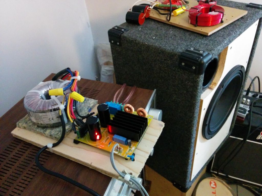

J'ai reçu cette semaine l'ampli classe D que j'avais commandé sur EBay. Maintenant je peux beaucoup plus apprécier les coaxials Radian. Comme j'ai mentionné plus haut dans un message précédent, la caisse en plywood manque de rigidité et ça fausse le registre du bas médium.
Ci-dessus l'amplificateur en classe D, le TDA8950 qui est branché, pas visible sur la photo, avec un USB-DAC/mélangeur Yamaha et le logiciel Windows JRiver. Comme vous pouvez remarquer, ce n'est pas un gros ampli, mais avec des hps qui affichent près de 97db, la puissance est plus que suffisante.
Malgré cela, avec le nouveau xover 12/18db, c'est très musicale , si on fait abstraction du coffret. Le système coaxial apporte une très grande cohérence muscisl. J'ai tester differents type de musique, en passant par du jazz, rock et du classique, harpes, piano, concerto etc.. J'aime ce que j'entends, ce n'est pas du tout une écoute analytique et froide. C'est précis tout en étant chaleureux. Le tweeter à compression y fait pour beaucoup.
Ça promet pour la suite du projet. Jeeracing a plusieurs idées en tête en ce qui a attrait aux coffrets. Moi j'ai très hâte que les boitiers soient construits, car on vas pouvoir les tweaker et finaliser les xovers. Ceux qui voudront les construires par la suite, je suis presque certains qu'ils ne seront pas déçus. Mais il faut tenir compte du fait que c'est un HP haute efficacité et que ça creuse pas énormément, mais la sonorité est suffisant bonne pour avoir du plaisir musical.
