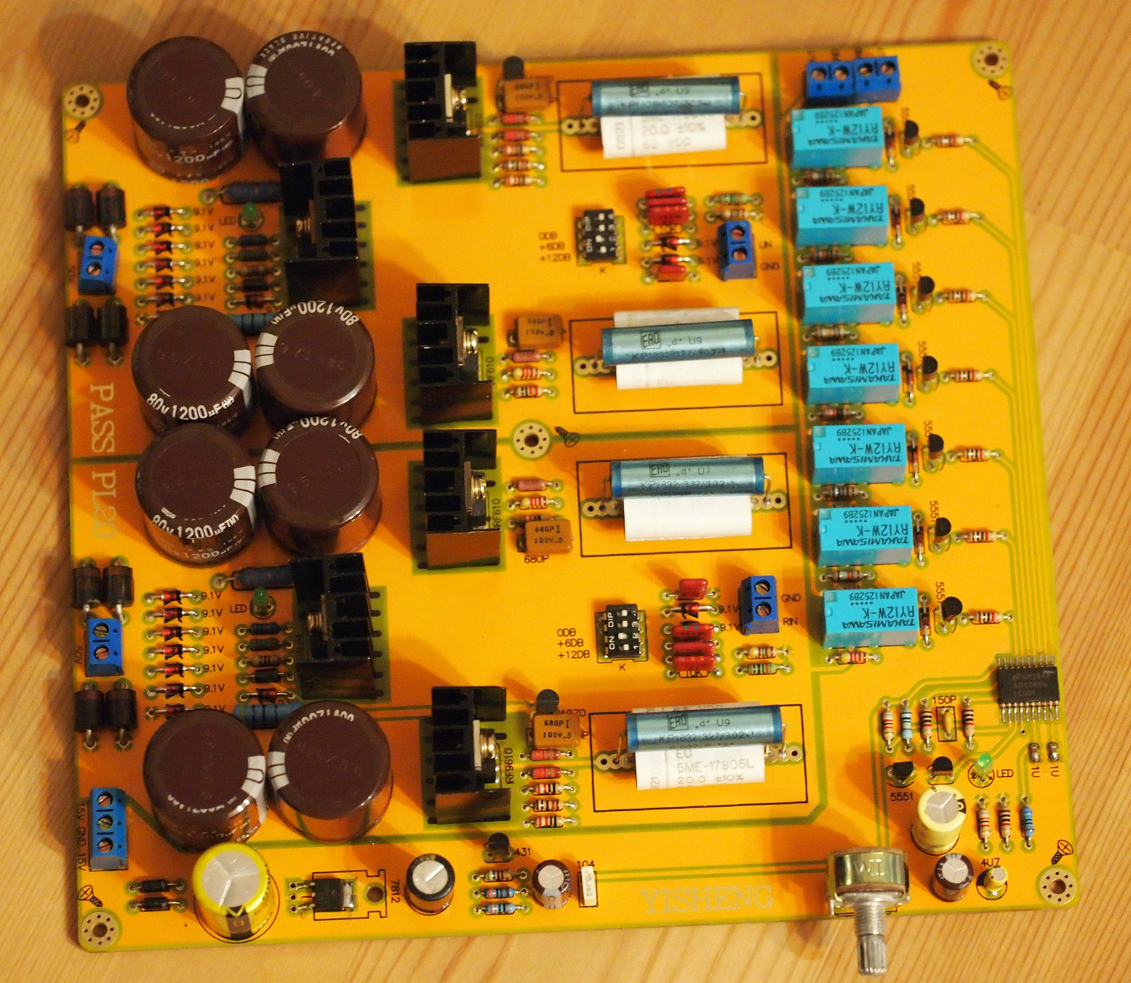

Je viens de recevoir la nouvelle version du Aleph de JMS_Audio. Le préampli Aleph 1.7 clone de jms-audio est la version clone en mode non-balancé de la version balancé de Pass, le Aleph L.
La nouvelle version date du 6 juin 2013. J'avais l'autre version depuis quelques mois, l'alimentation sur un côté a flanché. J'avais retourné le préampli à Stanton (jms-audio), et par la suite il m'a fait parvenir un nouveau préampli de la nouvelle version. Donc je connais très bien la sonorité des deux versions.

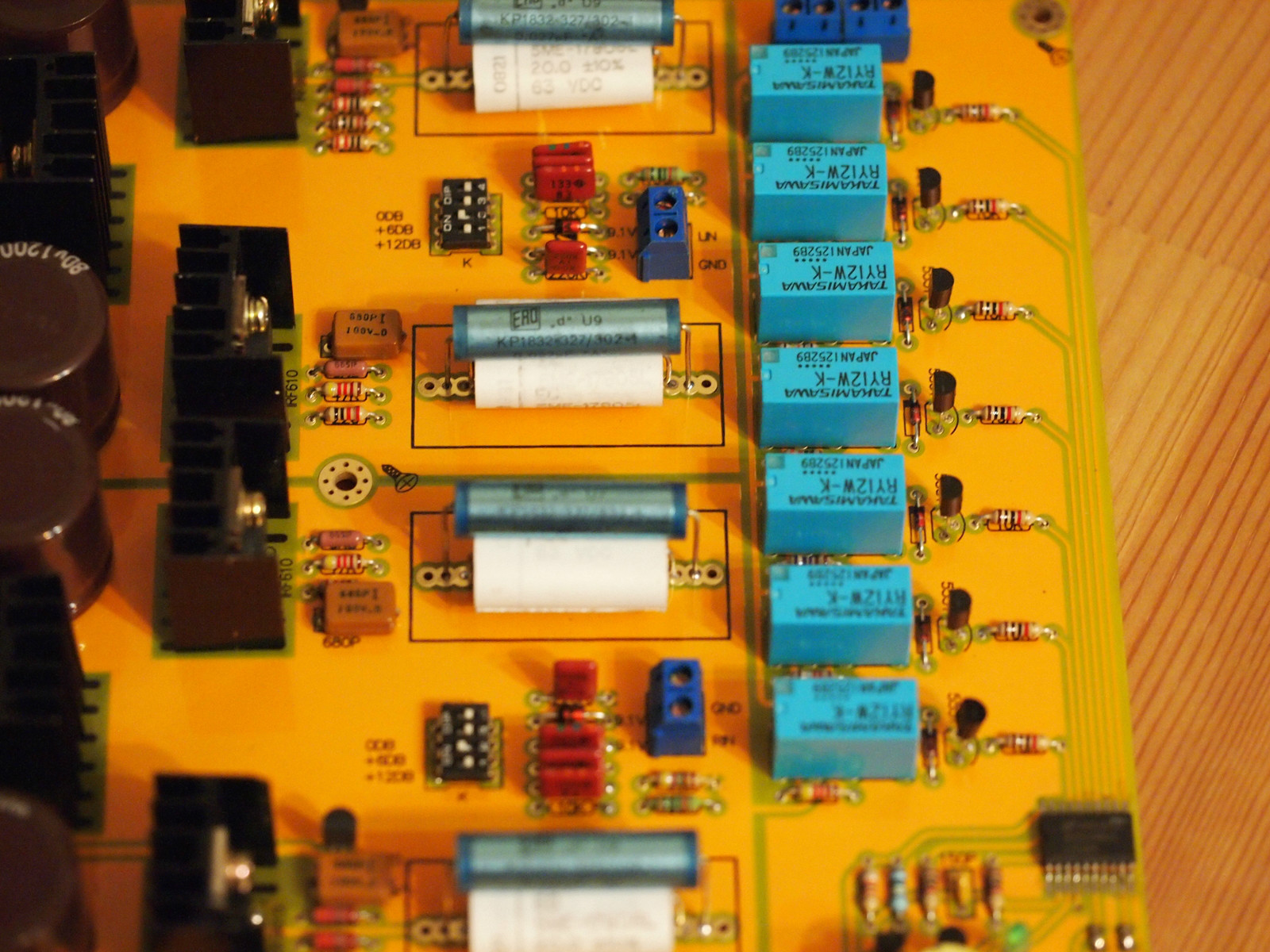

Stanton mentionne que la nouvelle version a des nouveaux relais pour le volume. Sur l'ancienne version, les relais étaient de fabrication chinoise. Les nouveaux relais sont de la marque Takamisawa et de fabrication japonaise. Le bruit des relais est un peu plus fort, sûrement à cause des contacts qui sont plus fermes. Aussi ces nouveau relais ont des contacts plaqués argents.
De plus sur le nouveau PCB, on peut remarquer que la qualités de certaines résistances a changé, je ne connais pas la marque exact par contre. J'ai remarqué aussi que les diodes des deux alimentations séparées sont de plus fortes capacités.
Côté sonorité, il y a une grande différence entre les deux versions. Les relais Takamisawa apporte énormément à la qualité sonore. Je trouvais qu'avec la version précédente, il y avait un manque de dynamique et un peu de coloration, tandis qu'avec la nouvelle version, la dynamique est largement supérieure et la coloration est de beaucoup inférieur. Aussi j'ai remarqué une plus grande définition....en comparaison je dirais que la nouvelle version est une vrai bombe... de musicalité.

Voici une photo du montage dans le boitier. J'ai pris un vieux boitier d'équipement industriel, je n'ai pas de bonne photo extérieure, mais j'ai tout simplement peinturé les façades externes, en laissant les coins en chromes.
Je n'ai pas coupé les fils du transfos, d'un coup que je change de boitier. Aussi les câbles du signal seront changés. Sur la photo on ne voit pas non plus les nouveaux RCA de CMC.
J'ai aussi ajouté un filtre ''Schaffner IEC inlet socket w/noise filter 110/250V A'', sur mon DAC aussi. Acheté chez jms_audio. C'est du NOS et fabriqué en Suisse.
Le transfo est un Antek, modèle AS-3450. C'est un 300va pour deux fois 50V et deux fois 15V. Ça donne au moins 250VA pour les préampli seulement (sans les 15V pour le circtuit du contrôle de volume), 100VA est suffisant pour alimenter les deux canaux, mais avec ce voltage, c'est le modèle le plus petit chez Antek. De toute façon, pour la différence de prix, la réserve des transfos n'est pas de trop, et c'est absolument certain que jamais le transfo ne seras beaucoup sollicité.
Il ne me reste que changer les câbles du signal pour du meilleur. Déjà que juste le changement des prises RCA pour du CMC a fait une très bonne différence, le changement de câble seras aussi, j'en suis certain, très perceptible. Ça donne une idée de la qualité et la définition de ce préampli.

Voici une photo où l'on peut voir les deux résistances qui ont été changés. Les nouvelles résistances de 5w ont exactement la même dimension que l'espace dédié sur le PCB, ce qui laisse penser qu'on a sous-estimé la consommation en mettant des 1w.
Donc ce n'est pas une grosse modif, et qui peut vous éviter des problèmes. Les résistances sont situés juste au dessus du led rouge. Ce sont des 3ohms.

Je viens de virer le contrôle de relais. Plus capable d'entendre les TIC TIC TIC....HA HA Ha.
Avec l'aide de pinnocchio, j'ai localiser la jonction sur le circuit du préampli et le début du contrôle de relais.
Donc j'ai installé un pot Alps de 50k....enfin du silence quand on change le volume. Je teste actuellement sur ma chaine secondaire, tout semble bien marcher. Sur les conseils de do, j'ai enlever l'alimentation de 15-0-15v sur la partie relais.
Demain je vais brancher sur ma chaine principale, et je vous reviens avec un CR bientôt.
Ce préampli est vraiment bon, même sans son contrôleur de relais.

Par contre j'ai remis les prises RCA El Cheapo, sont rendus dans mon LDR3x...
Aussi avec le pot Alps, il y a plus de fil qu'avant...du PTFE à l'entrée mais du moyen à la sortie vers le pot et ensuite vers les RCA de sorties.
Il faut comprendre que le Aleph P clone a le contrôle de volume à la sortie et non à l'entrée. Donc le signal est amplifié toujours au maximum, et c'est à la sortie du préampli que le contrôle de volume est branché.
