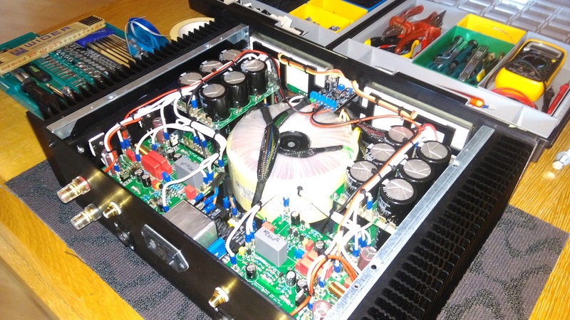

Un petit post pour vous présenter l'avancement de mon projet...j'ai réceptionné le boitier de chez Hi-fi 2000, magnifique travail de leur part, soit dit en passant. Le plan fourni a été parfaitement respecté, la précision d'usinage est excellente.
Le montage final devrait commencer prochainement...

Quelques images de l'avancement, début du cablage :

Et quelque vues de l'avancement du câblage, il reste à relier les alimentation et les signaux d'entrée aux platines d'amplification.
Les tensions en sortie de platines d'alimentation ont été mesurées, 0.1 V de différence entre le canal gauche et droit, le transformateur est nickel.

Aujourd'hui finition du câblage et premiers tests...
Une petite des vu-mètres en action
