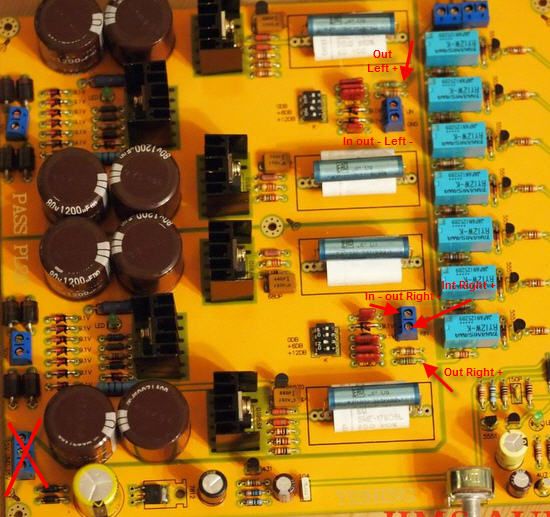

Voici une photo du Aleph avec le raccordement pour un pot:
En bas à gauche on ne connecte pas 15-0-15v pour l'alimentation des relais. La sortie est indiqué avec un flèche, après la résistance de 100ohms. Le commun sur le ground de l'entrée.
C'est assez spéciale, mais la sortie passe tout à côté de l'entrée.

le Mar 5 Aoû 2014 - 12:56
Hier  et aujourd'hui j'ai changé les condos de couplage pour d'autres. Ce sont les condensateurs MKT blancs sur la photo plus haut. Ils sont stock avec des bypass Ero MKT. Donc j'ai gardé les MKT Ero et remplacés  les condos blancs (connais pas le nom) par des petites banques de condos de différentes marques (MKT Phillips NOS + MKP Solen).
Le but était de tester si ça ferais une différence. Car le Aleph L (version non-balancé du 1.7) avec les condos stock, je trouvais un manque d'ouverture et dynamique dans les hautes et un bas-médium un peu coloré à mon goût, du moins comparé au LDR3x.
Wow j'ai bien fait de faire les changements, c'est assez drastique comme différence. C'est ouvert dans le haut du spectre, les hautes sont fluides ça sonne naturel sur les cymbales avec beaucoup d'impact et d'aération (TRÈS fluide). La scène sonore est nettement améliorer et avec beaucoup MOINS de coloration dans le bas du spectre.
Donc j'ai passé quelques heures à comparer le LDR3x et le Aleph L, finalement je préfère écouter de la musique avec le Aleph L et ces condos changés. Le LDR3x reste plus transparent, mais comme tout préamplificateur passif, il n'a pas de gain. Mon DAC est assez neutre avec beaucoup d'extension, mais couplé avec le Aleph L, c'est hyper musicale, on oublie tout côté analytique, c'est plein et amplement satisfaisant comme sonorité, mais sans manqué de détail et les instruments sont positionnés avec beaucoup de d'espace.
Il ne faut pas oublier que ce préampli, le Aleph L, est un double mono (transfo, alimentation et circuit complet) avec un seul étage de préamplification et en pure classe A. Ça s'entend, la séparation stéréo est parfaite, même sur des programmes musicaux très forts.
Bref je suis très content.  Very Happy

Re: Préampli Pass Aleph 1.7 clone (version 2)
le Mer 6 Aoû 2014 - 9:24
Salut Sloop,
Oui ce sont les condos blancs de 20uf. Par contre sur le plan, ce sont des 10uf qui sont spécifiés. Stanton (jims_audio) à mis ce qu'il avait sous la main, donc à priori ce sont des 10uf qui sont spécifiés.
Le PCB est vraiment miroir, c'est à dire que les condos de couplage du centre sont les entrées IN, et ceux de chaque côté sont les sorties OUT.
J'ai mis ce que j'avais sous la main en amalgamant des condos, donc sur les IN, c'est 15uf et sur les OUT, des 12uf.
Je n'ai pas enlevé les condos blancs, seulement coupé au ras du pcb, la patte d'entrée du condo et ensuite avec le doigt, j'ai poussé le condo de côté de 0.5 cm. Dans mon cas j'ai fait ça, car je n'ai pas sortie le PCB pour déssouder les condos, étant donné qu'au départ c'est un test. Mais avec les points de soudure supplémentaire, c'est facile de faire le test et d'ajouter des condos. Les Ero MKT existants, je les ai laissés bien entendue.
Si on veut y aller avec du neuf comme condo, je serais tenté par le Obbligato Gold Premium 10uf à 20$ chaque chez Parts connexion. Par contre ne toucher pas au Obbligato Film Oil, je l'ai essayé en premier sur les inputs IN, plus transparent que les condos blanc, mais avec un effet de rondeur qui peut plaire aux amateurs de vinyls, mais ici c'est un préampli et déjà que le Aleph est amplement musicale, pour autant que l'on met de la qualité comme condo de couplage.
Pour ma part, je vais attendre et le comparer avec le JC-2 nouvelle version de jims_audio, ceci avant d'investir 80$ total pour des Gold premium, car actuellement avec les condos que j'ai mis, c'est vraiment un excellent upgrade.
Concernant ton Marantz speudo clone, c'est actuellement l'ampli que je me sers sur ma chaine principale, ne pas oublier d'ajouter des bypass Ero MKT sur les condos de couplage d'entrée. Bref le couple Aleph L + Marantz clone, c'est le kit le plus musicale que j'ai eu jusqu'à maintenant.  flower
