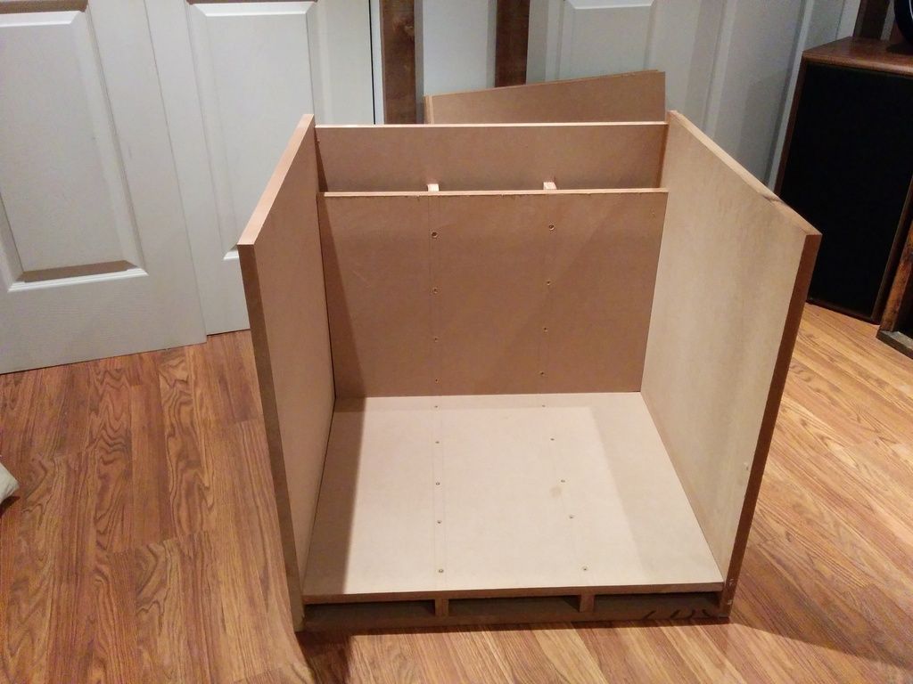

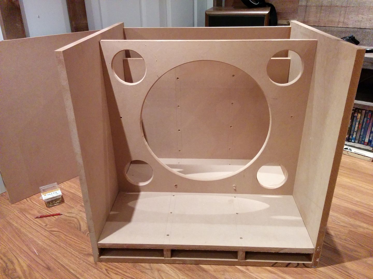

Oui j'ai commencé. j'ai pas encore terminé, mais le projet avance bien. Le temps des fêtes, la famille et le travail on ralentie un peu le tout, mais je ne veux pas sauter d'étape alors ca prendra le temps qu'il faut! Smile
Le plus long a été de choisir les dimensions du caisson. comme j'ai opté pour un port laminaire inclus dans le caisson, les dimensions du caisson mon  compliqué un peu la tache.

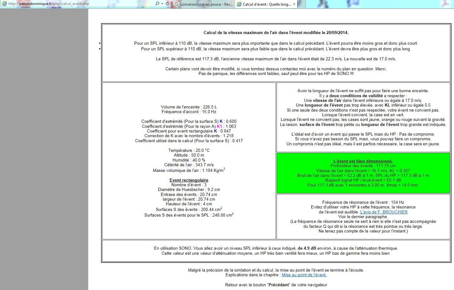

J'ai utilisé les page de calcul de Mr. Petoin pour les dimensions idéals et les mesures du port.
Beaucoup, et de loin, plus précis que WinISD pour les dimensions du port. Vraiment un gros merci pour nous donner accès a t'en de chose gratuitement!!!!
Le plus du était de fitter la longueur du port dans les dimensions du caisson.
au final j'ai opté pour un caisson de 226L net ( oui oui je sais, c'est un monstre!!)
Je tiens a rappeler que la pièce chez mon frère est d'une grandeure monstrueuse elle aussi!!  Du genre environs 24' x 30'!! Exclamation Shocked
Donc quelques photos en rafale du mettre en image ces quelques mots
résultat des calculs selon Mr. petoin
En passant, Mr. Petoin, si vous ne voulez pas que je poste la photo de votre page de calcul juste a le dire et je l'enleverai)

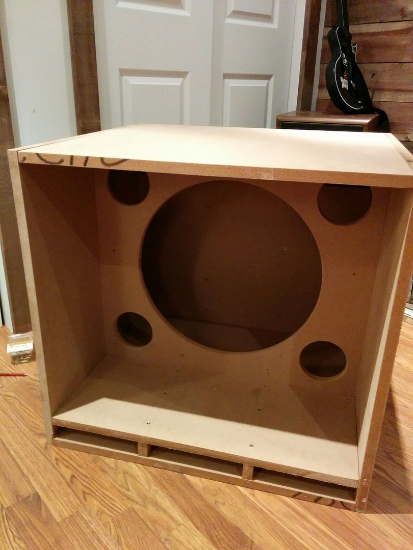

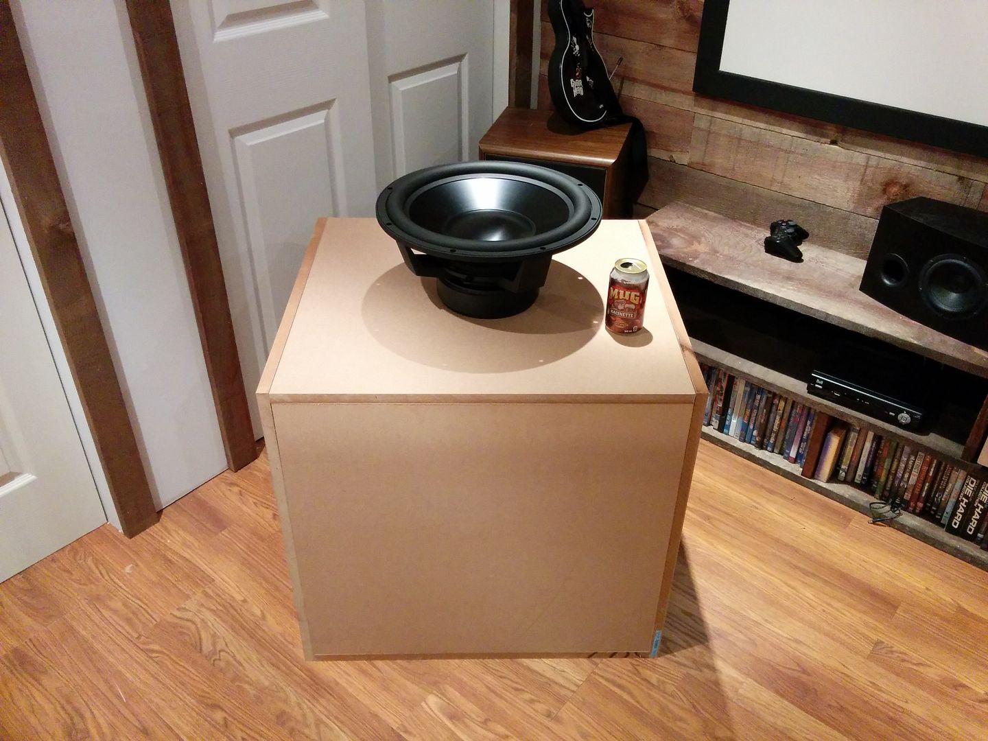

le debut de la construction:
Ne regardez pas l'espace des joint du panneau du top pour la simple raison qu'il n'est pas  encore fixe
et ma grosse face avec l'ampli qui drivera le tout
donc en gros chu pas mal rendu la

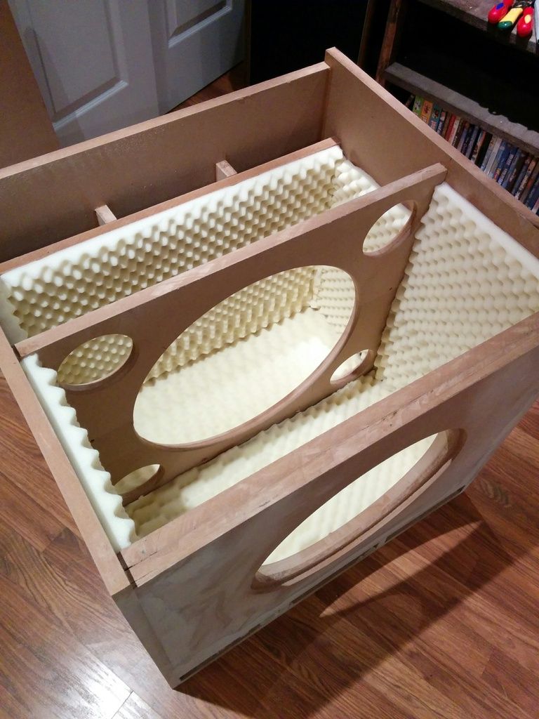

Me reste quelques petit renfort a mettre pour la vibration mais le projet avance bien.

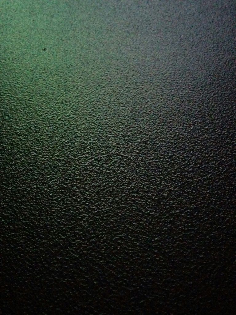

Au final je ma première idée et de le finir au Bedliner ( peinture texturée noir ) mais j'ai fait des test avec du Duplicolor Bedliner Armor.... et je suis deçu un peu. le fini et super beau, mais   c'Est facilement grafignable.....
Line-x c'Est cher......
Duratex pourrait etre une bonne option mais je veux voir si je peut trouver l'équivalent sans avoir de besoin de commander en ontatio.

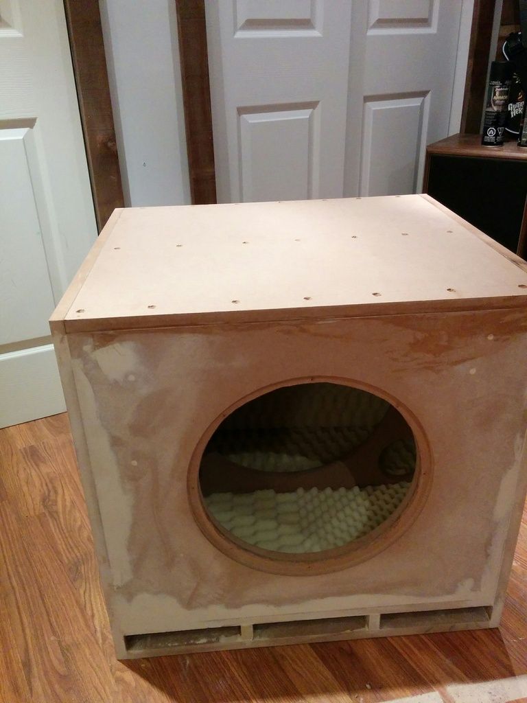

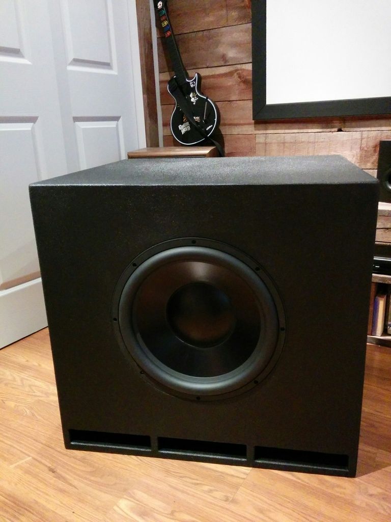

le Mer 9 Mar 2016 - 19:24
voici le résultat final et le rendu du fini de la peinture un de proche.
Je suis vraiment content du résultat et j'ai commencé quelques tests
Mettons que le gypse est mieux d'etre bien visé!!! hahahaha Laughing Laughing
