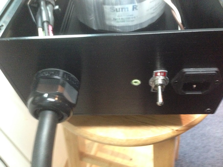

le Ven 25 Juil 2014 - 2:22
Salut!
Voici la dernière touche pour finaliser ce projet! L'alimentation est maintenant dans un beau boitier en métal et tout fonctionne comme sur des roulettes! Very Happy
Un projet terminé et dix nouveaux projets?!!? Very Happy
