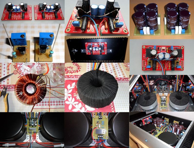

Bonjour à tous.
Le meilleur moyen pour moi de remercier Fab pour son travail à élaborer un amplificateur de qualité et de toute sa patience pour répondre aux nombreuses questions que je lui ai posé était de partager le résultat obtenu.
Sur ces quelques lignes, voici donc mon USSA-1 et je peux vous certifier que le qualificatif "High end" n'est pas usurpé.
A l'intérieur on retrouve un double mono avec deux alimentations distincts équipées chacune d'un transfomateur torique de 220VA et d'un filtrage CRC avec 4 capacités de 33000uF chacune.
Au départ les transformateurs avaient un tension secondaire de 2x22V et il à fallu enlever des spires pour arriver à la tension voulue qui est ici de 22.5V en sortie de filtrage.
Les CCS à jfets sont polarisées avec un courant de 4.5mA et les mosfets de sortie avec un courant de 1.1A.
Un soft-start et des protections HP très standards.
Quelques photos pour illustrer un peu tout çà.

Messages : 1165
Re: USSA-1: 15W de grand son
le Dim 3 Avr 2016 - 1:05
Merci Project16
Effectivement c'est la meilleure façon de remercier  Laughing Embarassed
Tu as fait une belle réalisation du USSA-1. Il te reste les autres versions .... Wink
C'est bien que tu indiques le reste de ton système comme ça on peut constater le genre de match qui fonctionne bien avec le USSA.
Je sais pas si c'est dû  à mon iPad mais tes photos apparaissent petites...
Oui la classe À à une sonorité différente selon mon humble expérience. Mais les class À sonnent différemment d'un à l'autre aussi selon la topologie (single end end, push-pull, etc.) ou les composantes. Le F5 est assez différent du USSA. Le F5 "à la USSA" sonnent très bien aussi.
En tout cas , encore chapeau  et j'ai hâte d'avoir les commentaires de ton copain. Évidement s'il a du très haut de gamme il risque peut-être d'être moins impressioné...Rolling Eyes

Salut Project16,
Tu as là une superbe réalisation, alors chapeau!! C'est vraiment un bel exemple de montage à suivre.
Tu décris vraiment très bien ce que Fab et moi avons aussi entendu de cet ampli. Bien que mon boitier n'est pas encore terminé (le miens est encore sur mon fameux plywood, mais j'ai commandé mes transfos), c'est mon ampli de tous les jours depuis sa réalisation. J'aime beaucoup mes autres amplis mais celui-ci est vraiment une superbe conception et d'un rendu sonore impeccable. Un gros merci à Fab comme tu dis pour son support, il se dévoue corps et âme pour aider ceux qui entrent dans la réalisation du projet et c'est vraiment un beau cadeau de sa part.
Encore bravo!
