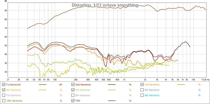

Mesure de la Coby, on peut remarquer la chute vers 5.5khz, cette petite enceinte a un super tweeter. Je n'ai pas encore réussie à ouvrir le coffret, les visses sont longues. On peut clairement voir que ce petit tweeter débute 6khz. Pour le creux, peut-être aussi un prb de phase, il suffirait juste d'inverser les polarités du tweeter, mais pas certain car je suis presque certain que c'est un filtre premier ordre 6db. En bas de 200hz, ça diminue rapidement.
Ensuite les courbes de couleurs en dessous sont les taux de distorsions pour la note fondamentale ainsi que les harmoniques. On considère que la fondamentale et les 2, 3 et 5 harmoniques sont les plus intéressantes à regarder.
La mesure de la JVC: la courbe est plus linaire, par contre le taux de distorsion monte rapidement en haut de 5khz.

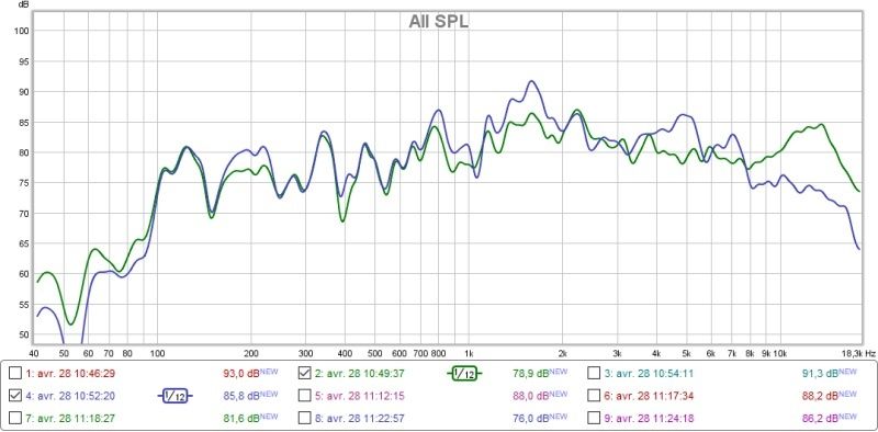

Le prochain graphique montre les deux mesures mais à 1 mètres. Ici les niveaux sont égales:
la courbe bleu est la Coby avec son tweeter, la courbe verte est la JVC. Sur les courbes à 45hz, il y a une différence de 6db entre les deux hps, c'est énorme comme différence . C'est ce qui prouve qu'à l'écoute la JVC (vert) a pas mal plus de basse, mais il est bcp moins ouvert dans les médium.
On pourrait aussi dire que la Coby (bleu) à un peak non souhaitable vers 1.5khz. Mais il ne faut pas perdre de vue que les mesures ont étés prises  dans l'axe, donc pour avoir un meilleur portrait de la situation, il faudrait prendre des mesures à 30 et 60 degrés, et on peut pincer légèrement les enceintes pour l'écoute.
De plus ne jamais oublié que souvent ce ne sont pas les hps plus linéaires qui sont les plus performants et musicaux. Un exemple: les médiums SB12 qui à la mesure que j'ai faite, sont très linéaire de 150 à 4-5khz, tandis que les woofers/mids SB15 que j'utilise dans mes 3 voies, sont bien moins linéaire et difficile à bien filtrés, mais ils ont par contre des taux de distorsions bcp plus bas et au final ils sont bcp plus musicaux, avec énormément plus de définition et de réalisme sonore.

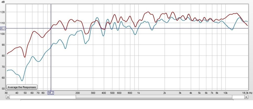

Ici la mesure comparative entre les JVC et les TB, l'échelle d'efficacité n'est pas normalisé, mais les deux hps ont été mesurés avec le même niveau de gain.
En rouge ce sont les JVC, et en bleu les TB.On peut voir facilement les problèmes d'acoustique de la pièce. Sinon les TB ne fournissent pas bcp d'énergie en bas de 275hz.

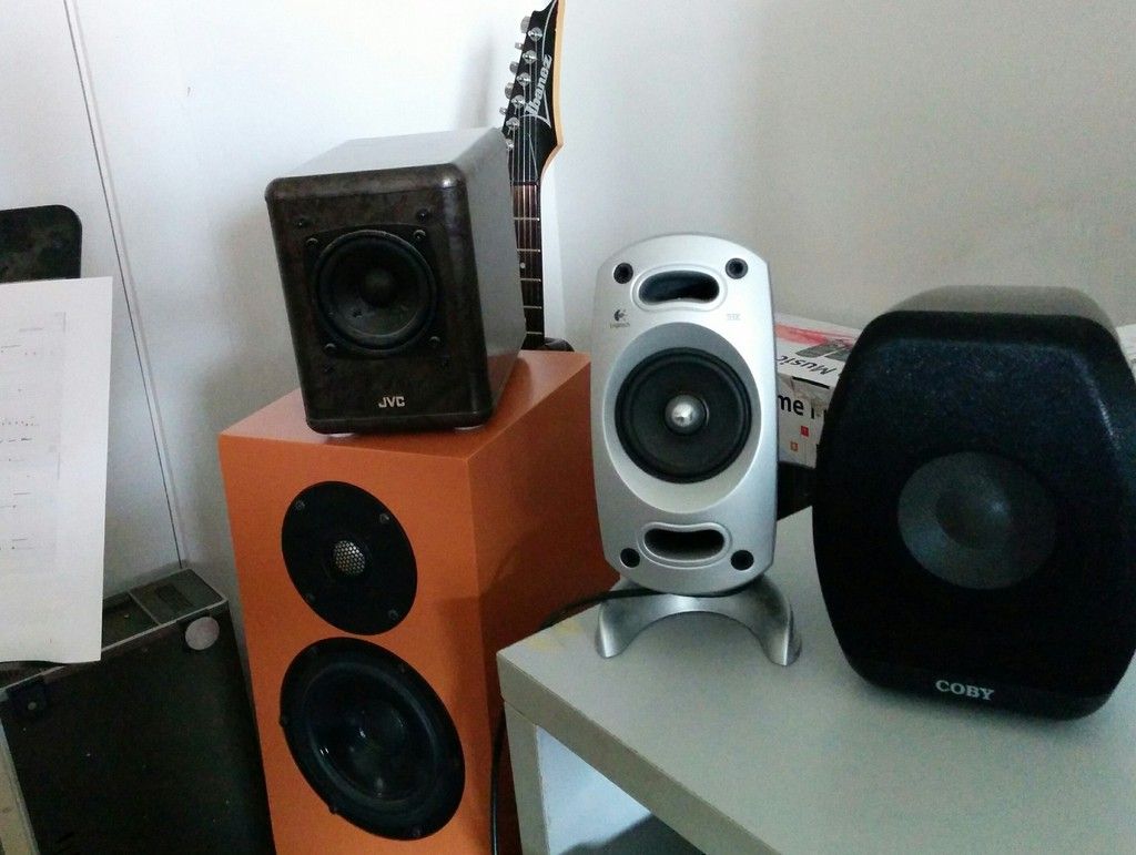

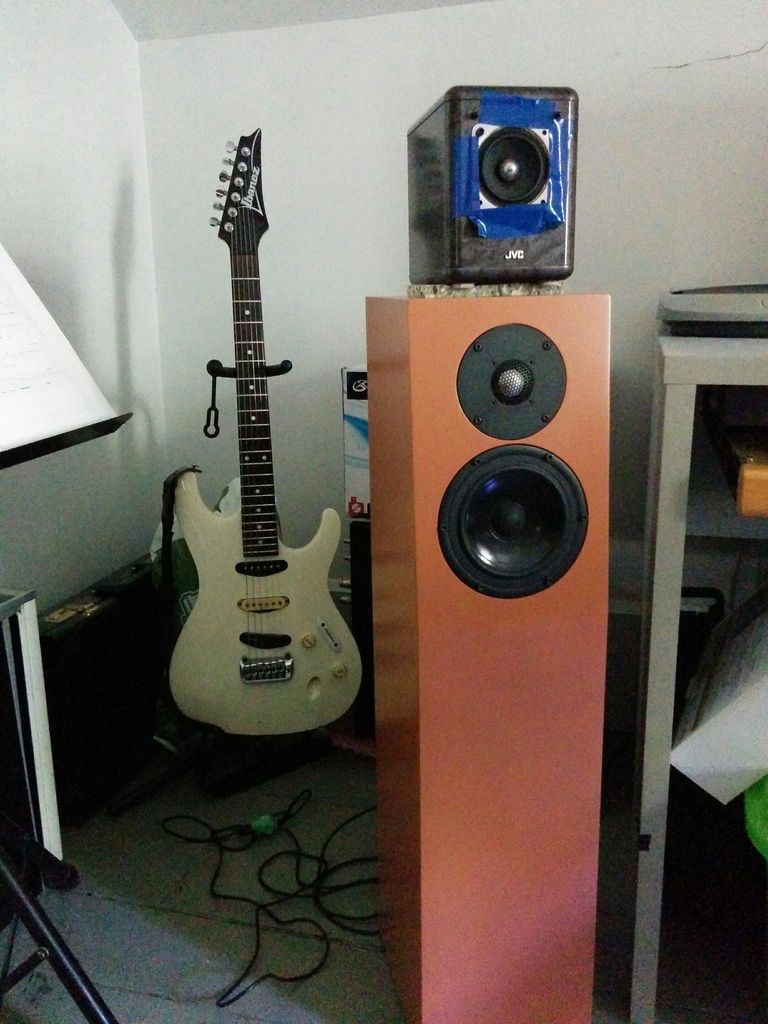

Ici on peut voir les 3 enceintes, à gauche sur mes CA15-TL la JVC, au centre les TB et finalement les Coby.

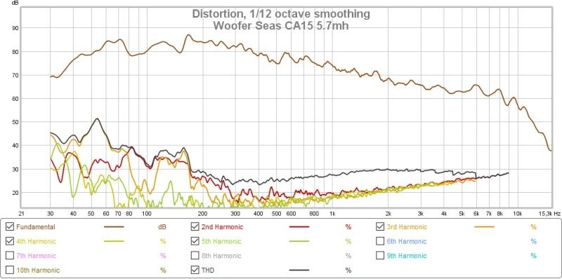

Première mesure, j'ai enlevé le xover des deux voies, rapide car il est à l'extérieur. Donc c'est le woofer Seas CA15 dans le TL avec un filtre premier ordre 6db avec bobine 5.7mh.

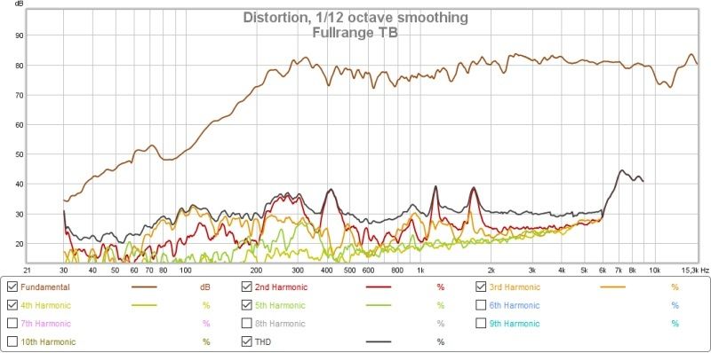

J'ai reprise la mesure du fullrange TB. On peut voir des pics de distorsions entre 1-2khz, je crois que c'est dû aux résonnances du boitier de plastique.

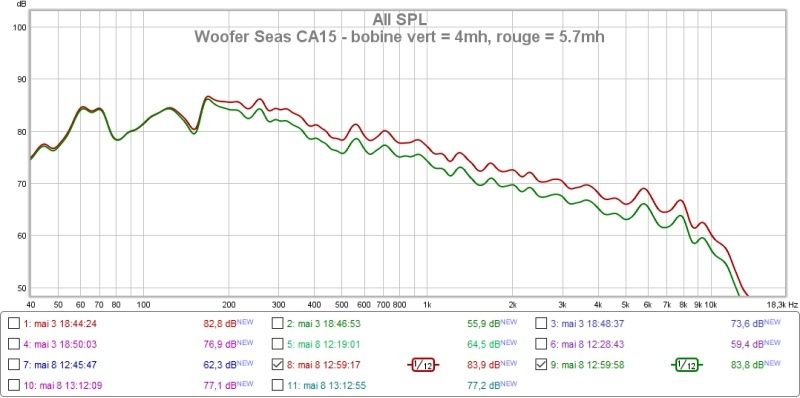

Pour commencer je vous montre deux mesures des woofers Seas CA15 proches.
La bobine, ligne verte est celle que j'ai mise en premier, la 5.7mh, ensuite j'ai diminuer par une bobine de 4mh (rouge). Filtre du 1 ordre (6db électrique).

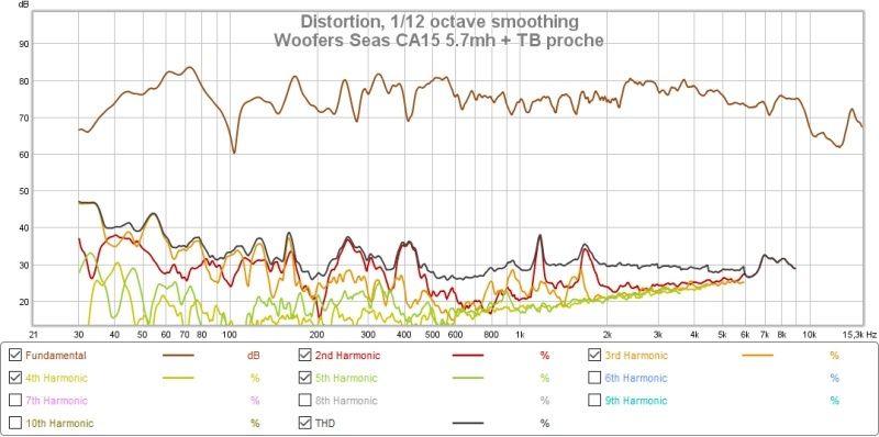

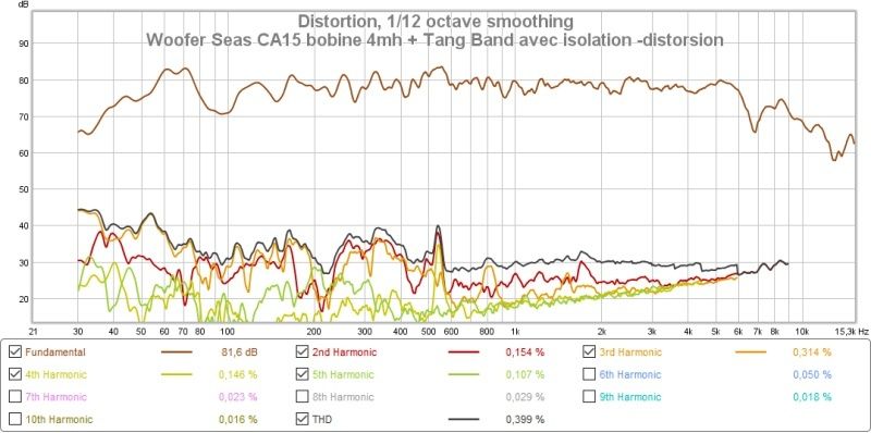

Ici c'est la courbe finale comme sur le premier graphique ci-haut, mais avec les taux de distorsions. Remarquer bien aussi que les pics de distorsions qu'ils y avaient entre 1-2khz sont disparus, ceci grâce à l'isolant que j'ai ajouté dans les caissons. Il reste un petit pic vers 1.8khz, mais très normal avec un boitier en plastique.
Je remets la mesure que j'avais faite la semaine passé, sans isolant vous voyez clairement les deux pics de distorsions (entre 1-2khz ). À l'écoute ça s'entend très bien comme différence.

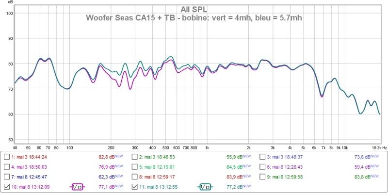

Bon ici le résultat final, une comparaison entre avant et après, bobine série sur le woofer de 5.7mh (en mauve) et bobine de 4 mh (en vert).
J'ai écouté pendant quelques heures et je vous ferai un petit CR. Very Happy
PS: la chute dans les extrèmes hautes est dû que les mesures sont rapprochés pour éviter les résonances de la pièce, donc j'ai positionné le micro entre le tweeter et le woofer, le tweeter est placé haut. Ce qui donne une mesure hors axe de +-45 degrés.

avec 4mH ça patch clairement le manque dans le bas medium. Des meilleures basses assurément
Re: Mesures petis fullranges
le Lun 9 Mai 2016 - 22:25
jeeracing a écrit:avec 4mH ça patch clairement le manque dans le bas medium. Des meilleures basses assurément
Oui dans le bas médium, aussi les basses ont plus d'impact, ceci même si la mesure ne montre pas, car ce sont les harmoniques plus hautes à une note fondamentale d'une basse, qui vient donner l'impact ou plutôt sensation dinpact. De plus étant une coupure à 6db un peu "haute", ça fait contribuer un peu d'énergie jusqu'à au moins 1khz. On peut le voir sur la courbe, c'est plus flat qu'avant.
C'est très musical et bien plus défini depuis que j'ai mis l'isolant dans les petits caissons des TB. Le seul point faible, c'est l'efficacité qui est basse, ne vous fiez pas à mes échelles de mesure. D'après TB, un fullrange 3" de cette qualité, c'est +-85db, pas énorme. Aussi la puissance qui est limité à 15w.

Ce matin j'ai sortie les TB des coffrets de plastique pour les mettres dans ceux de JVC.
J'ai eu une bonne surprise, les boitiers des JVC sont à l'extérieur fini plastique, mais le caisson est en bois MDF 1/2" avec des renforts sur la façade et les côtés . Ce sont des 3", j'ai donc transféré les TB 2.5, vissé une visse seulement et mis du duct tape pour faire tenir. Aussi le caisson JVC est un BR, j'ai donc bouché l'évent arrière . Ce qui donne un volume de +-1.8litres net.
J'ai  branché le tout, c'est bien meilleur, le médium est plus aere et l'image  est supérieur . Les caissons en plastique ajoutait des résonnances. Pas encore fait de mesure pour comparer les taux de distorsions. Une prochaine fois.

Voici une photo du kit dans mon bureau, en arrière plan ma guitare Ibanez avec micro Lauzon. J'ai mis du duct tape pour fitter temporairement dans les boitiers JVC.
