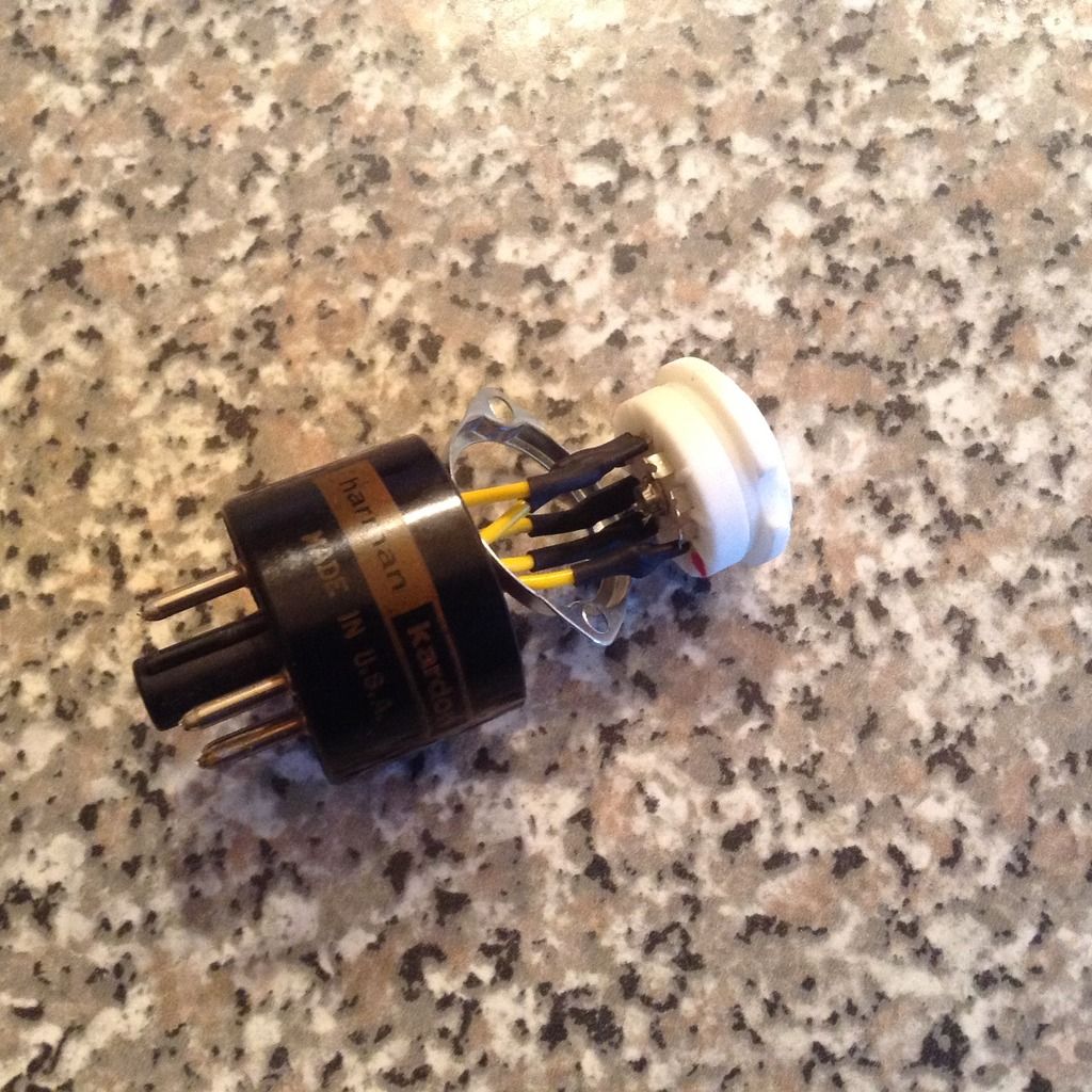

J'étais dans Photobucket donc je me suis dit pourquoi pas montrer mes adapteur (non fini) de 1626 à 12B4.
Il reste simplement à bourrer le tout de colle epoxy et c'est terminé.

Ils vont être plus réussi que les miens, je les avaient fait avec une base de tube en métal, il n'y avait pas de rebords comme sur les tiens.
Je devrais un jour le ressortir des catacombe de ma maison hahaha!
