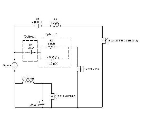

Le plan du xover des TangFast V1.
1) Les tweeters et fullrange W5 sont branchés en inversion de phase (-). Ceci même en bi-amplification
2) Option 1: filtre passe-haut pour le W5, moi je l'ai enlevé car plus transparent. Le W5 bouge plus à haut volume, mais ça respire bien sans perte de définition
3) Option 2: filtre BSC pour le W5, diminue la monté en haut de 2khz. Fonctionne bien, la bobine peut être de calibre 14 ou 16. Comme le filtre passe-haut, je l'ai enlevé, car plus transparent et dynamique. C'est à vous de juger si ça vous convient ou pas
4) Bobine L1: de calibre 14 idéalement sinon en 16. Pour le condo de C2 105uf, j'ai mis des condos en MKP, MKT et électrolytique non polarisé.
En bi-amplification, je branche le tweeter H1212 ensemble avec le W5. De plus j'ai pris des mesures avec le tweeter SC 6620 et le Seas H1212, en 6db et coupure vers 12khz, aucune différence pour les pièces (sauf que je préfère la sonorité du Seas H1212 métal dôme pour cette plage de fréquence ).

Quand je disais pas beaucoup de pièces, c'est à ça que je m'attendais c'est à dire un minimum de pièces. Donc peu de pièces pour dénaturaliser le son. GÉNIAL.

Le plan du XO n'est plus là
Il est réapparu! Désolé!
