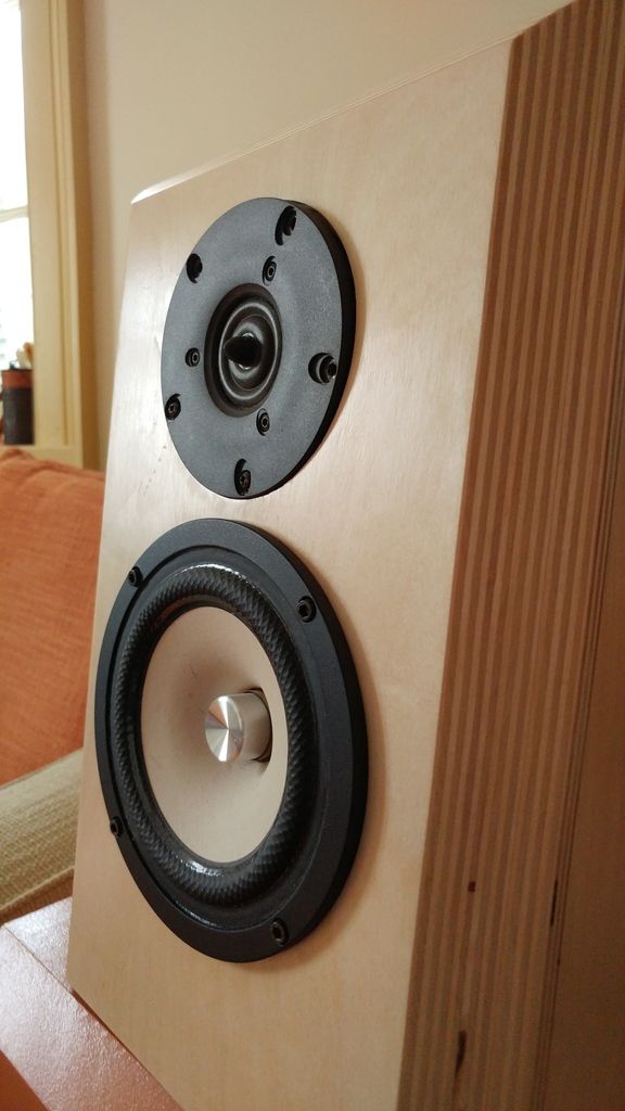

Le projet est toujours en évolution. Comme vous le savez, du moins c'est écris plus haut, j'avais comme super tweeter les Seas métal dôme H1212 ( quand je parle de super tweeter, ce n'est pas 25-40khz, plutôt entre 12 et surtout vers 18-20khz. Je sais que l'oreille n'entend plus très bien vers ces fréquences, mais c'est très subtile comme ajout et pas vraiment​ nécessaire avec le TB W5.
Je viens de changer les tweeters pour les Peerlees XT25, c'est un tweeter qui file très haut et surtout dans l'axe. Il fait mieux à ce niveau que la version 19mm, et surtout comparer aux plus petits modèles.
Sur la photo , on peut​ voir que le tweeter est presque dans l'axe vertical. Aucun danger que la l'air sorte car le tweeter est dans une cavité fermé, donc j'ai une mousse en haut et derrière le tweeter, c'est temporaire et vissés pour valider que tout est bon. Ensuite je passe aux mesures pour corriger le xover 6db et résistance, mais vite ça semble parfait.
Je veux mentionné aussi le que ma chaîne a pris bien du galon , ceci avec l'ajout de mon nouveau DCB1, les différences s'entendent très facilement. Je n'ai jamais été aussi satisfait de mes TangFast. J'attends aussi l'arrivée d'un filtre électronique pour les basses, donc à suivre.
PS: prochaine étape, augmenter volume sat avec nouveau tuning de la fréquence de boîte, avec l'ajustement de l'évent.

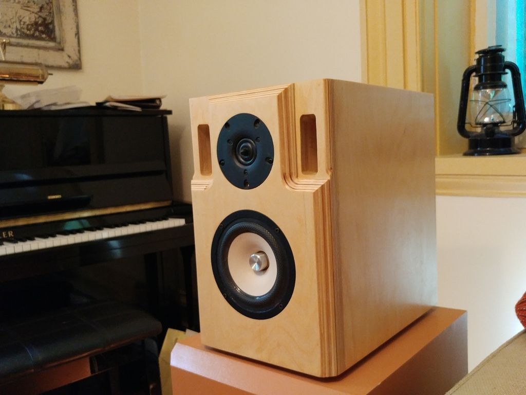

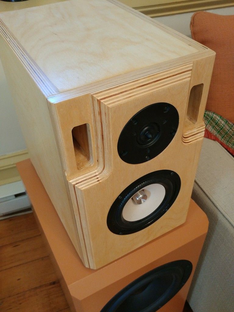

Contrôle de qualité...
Re: Tang Band W5-2143 - projet TangFast V2 (en mode ''FAST'')
le Mer 28 Juin 2017 - 18:39
Celà fais près de deux semaines que la V2 "roule" sur ma chaîne. Mes attentes étaient assez élevées.
La sonorité est au dessus de mes attentes, j'ai pris des mesures que je vais bientôt ajouter ici avec des explications.

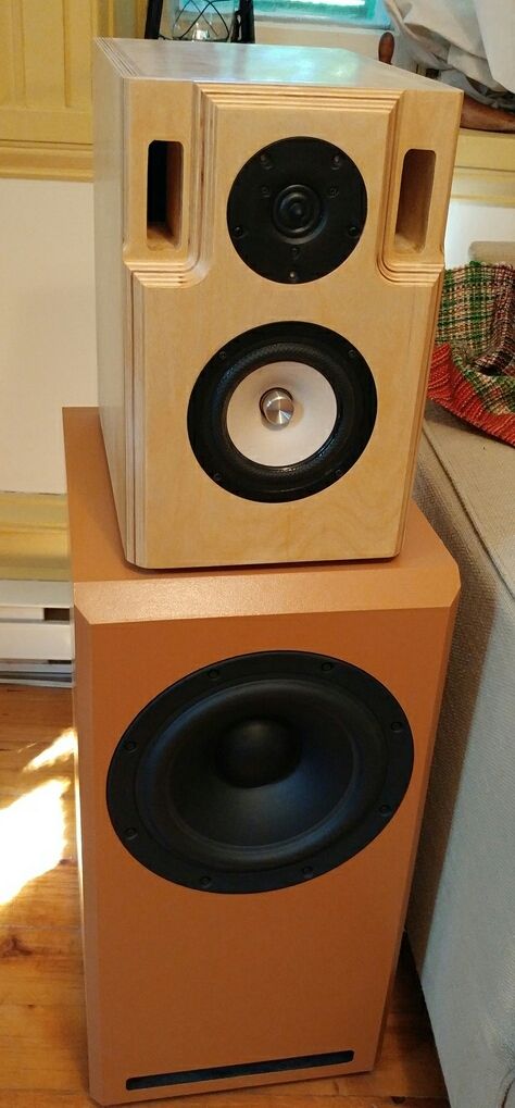

Merci Danny. Moi aussi j'adore.
Michael viens de finir de monter ces satellites. Il veut refaire  la peinture de ces caissons de basses avant de nous montrer des photos.  Aujourd'hui il a écouté plusieurs albums, qu'il me dis, il semble bcp apprécié, mais je vais lui laisser le temps de bien les écouter et de nous en parler ici plus tard.
En // je continue mes TL sb12. Ça joue bien aussi. Very Happy

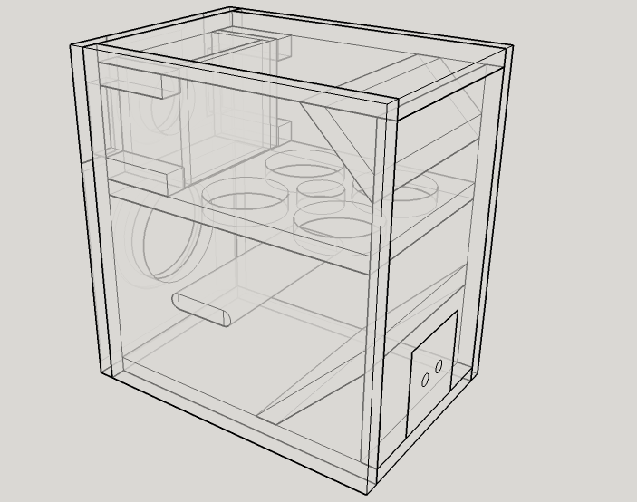

le Dim 2 Juil 2017 - 23:01

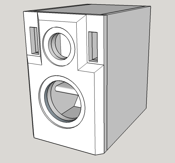

Voici un aperçu du plan sketchup de la V2 , c'est idem pour le caisson de basse. Sur le plan on ne voit pas le chanfrein pour le trou du W5.
Je vais mettre les mesures d'ici quelques jours.

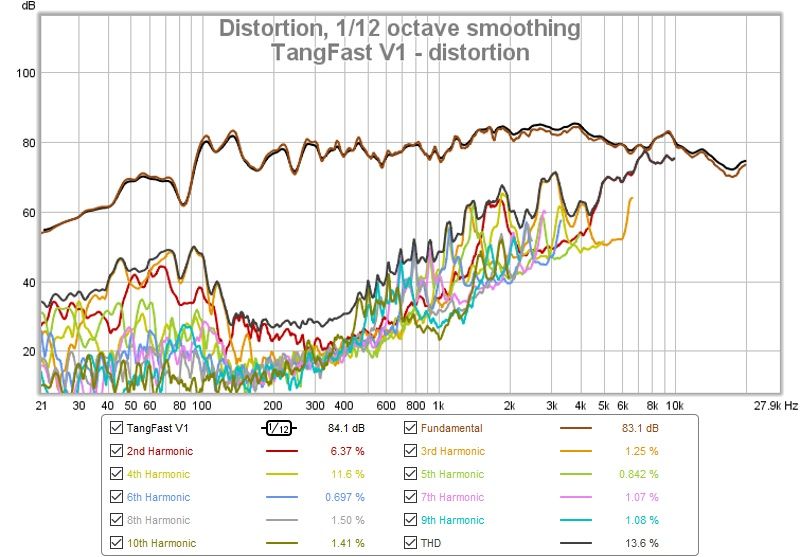

le Mar 4 Juil 2017 - 16:30

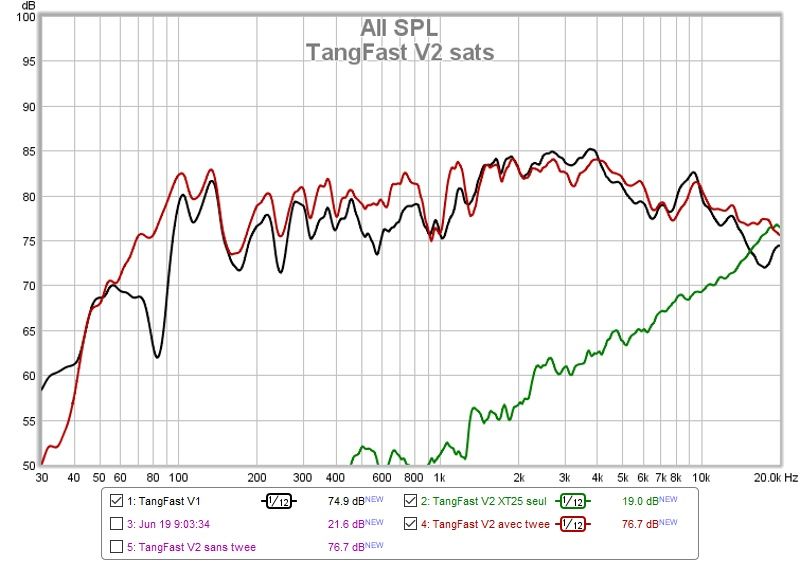

Sur les deux courbes suivante, les mesures ont été prises dans mon bureau, il est situé sous les combles, donc une partie du plafond en pente et hauteur plafond dans les 7", tandis que c'est  9" de hauteur dans mon salon. Donc j'ai enregistré à un volume modéré et sans les caissons de basses.
PS: quand j'écris supérieur, à mon goût à moi...donc à vous de décider si vous aimez  une sonorité plutôt qu'une autre..Very Happy
La mesure ci-dessous, la courbe noire c'est la version 1 et la rouge la version 2. On voit ce qu'apporte l'augmentation du volume . Sur la V1, le volume est de 7 litres net, un fréquence de boîte ajusté vers 95hz de mémoire, et un F3 dans les 100-105hz.
La V2, la FB est à 65hz et un F3 d'a peu près de 69-70hz. Aussi ce n'est pas juste les basses qui son bien plus puissante, mais le médium bas qui est augmenté de 1-2db, ce qui équilibre par rapport aux médiums hautes.
La courbe verte c'est le tweeter XT25. Je le répète, le tweeter n'est pas nécessaire. Ici il est coupé à 20khz, avec une fréquence de recouvrement avec le W5 à 17khz. 2 pièces dans le xover en tout et pour tout. Un condo de 1uf suivie d'une résistance de 1ohms sur le + du tweeter.
On peut voir un artefact (ça fait bien  dans un salon), qui cause un creux vers 175hz, dû à la pièce du bureau...
La mesure suivante, on remarque que la version 1, une nette augmentation de la distorsion dans les médiums hautes. On verra plus loin la distorsion de l'ensemble de la V2.
Pour résumer, plus de puissance dans les basses, un médium bas plus présent et une distorsion pas mal plus basse dans les médiums hautes (donne une sonorité bcp plus smooth et bcp moins de fatigue auditive.
Les suivantes sont prises dans le salon avec les caissons de basses, aussi à un niveau proches de la norme....à suivre... petits points...
