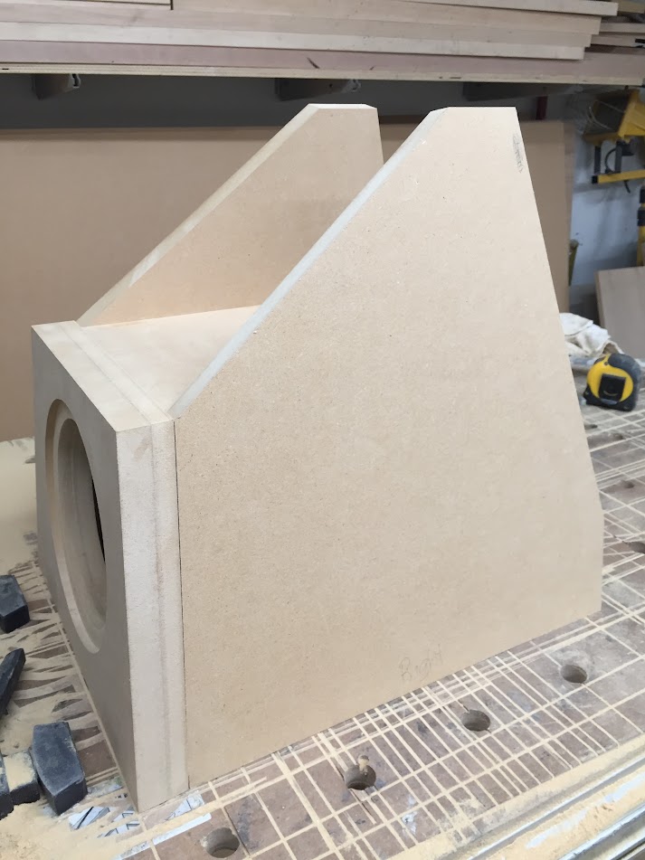

Nous avons commencé par les caissons des basses.  Le design est assez simple - tout étant très relatif.  La section hermétique avec la planche en angle a été un peu plus problématique mais l’utilisation des dimensions données par Troels a rendu les choses moins difficiles.  La bonne façon de travailler est de couper toutes les pièces de la même dimension ensemble.  Comme ça, nous nous assurons d’avoir les mêmes dimensions pour les 4 hauts-parleurs.  Nous avons utilisé les épaisseurs du MDF pour faire les feuillures (rabbets) afin que tout arrive « flush ».  Pour couper l’angle de 17 degrés derrière, nous avons placé 2 côtés ensemble et utilisé une scie ronde.  Nous avons utilisé une cloueuse et de la colle pour assembler caissons du bas. Ceci a grandement facilité l’assemblage.
Côtés des caissons de basses. Bertrand a passé des heures de plaisir a trouver le bon angle pour le look que l'on voulait!!
Voici ce que ça donne de profil

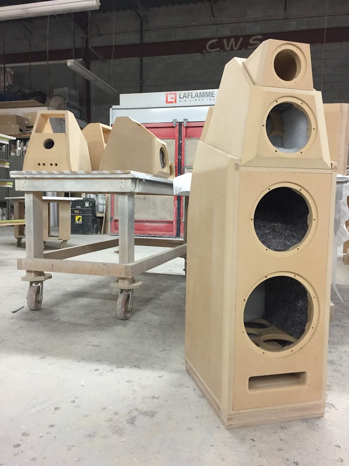

Nous avons fait les caissons médiums.  Que d’angles!!!  Nous avons procédé très méthodiquement comme vous pouvez le voir dans les photos plus bas.  Nous avons aussi fait le tracé pour le canal d’ajustement du tweeter.  Plusieurs innovations ont été mise de l’avant pour coller tous ces angles. Nous n’avons pas ajouté l’addition sculptée que l’on peut voir sur certaines versions de ces hauts-parleurs car nous n’étions pas convaincu du look.
Pour ce qui est du laminage des devants, c’était assez standard comme procédure. Nous avons attendu que tous les caissons soient collés au final avant de couper les devants à la bonne largeur.
Finalement, les caissons des tweeters.  Bertrand avait une vision très spécifique du look des tweeters.  Par contre, il n’avait pas prévu qu’avoir autant d’angles créerait des problèmes…  Donc, il s’est servi d’outils qu’il n’avait jamais utilisé auparavant.  L’arrière du tweeter devait laisser une place pour l’ajustement du « time alignment ».  En ce qui concerne le « time alignment », il est très intéressant de lire que tout ça c’est en général du « marketing speak »!  Mais c’est beau à dire, impressionnant et c’est joli.  Vous irez lire les vrais articles des pros à ce sujet.  Nous avons beaucoup appris.

Nous avons procédé à mettre l’isolation telle que dictée par Troels.  Le bitume a été acheté chez Home Depot.  Tout le reste provient du kit de Janzen.  Nous n’avons pas eu assez de feutre donc avons dû utiliser un restant de sous tapis de Dominic pour le plancher du caisson des basses.  Le bitume a été collé avec de la colle contact et le sous tapis avec de la colle 77.  Cette colle a aussi été utilisée pour fixer l’accoustilux en place.  Pour le caisson des médiums, nous avons dû attendre que le tout ait été fait avant de coller le dernier côté.
Les devants ont été coupés aux bonnes grandeurs et angles et collés sur les caissons respectifs.  Nous avons dû faire du travail final pour ajuster le tout mais rien de compliqué.
Nous les avons apportés à la peinture comme étape finale.  Il a finalisé la préparation (sablage, correction des défauts, etc.), mis un apprêt et peint au polyuréthane blanc qui a été poli jusqu’à ce que ce soit lustré (piano look).
