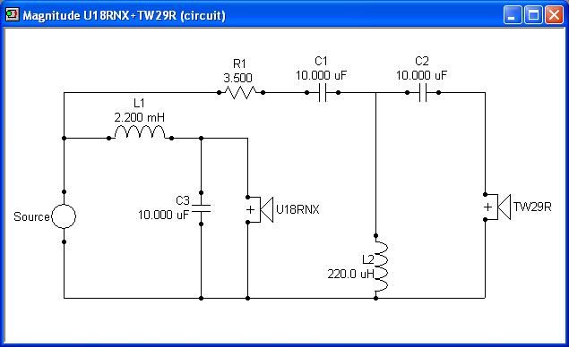

Salut à la demande de zaccio, je met le schéma du xover des Magnitude utilisé par vermeerdemtl.
La courbe de la simulation:
La remonté en haut de 10khz n'est pas inquiétant, c'est la courbe simulé dans l'axe, hors idéalement je recommande de pincer les enceintes légèrement à +-15 degrés. J'ai remarqué que la sonorité du Satori file assez haut, il est assez fin, mais le plus important il semble dans les faits avoir une belle dispersion de l'image, donc il n'est pas tellement directif contrairement disons comparé à un Vifa XT25. On pourrait mettre une bobine en série sur le tweeter d'une valeur de 0.1mh, c'est un vieux truc pour baisser les peaks en haut de 10khz, mais je ne le conseille pas, de un on perd un peu de définition pour l'avoir testé, de deux c'est pas nécessaire avec le Satori.
La coupure se fait à 2khz, en 12db pour le woofer et 18db pour le tweeter. A ce sujet le woofer U18RNX a une courbe qui est très facile à travailler, si je me trompe pas, il a une plaque de cuivre dans l'aimant. Pour la cellule de xover du tweeter SB Satori, je me suis inspiré un peu de kits fait par la compagnie elle même. Les compagnies comme SB ou Seas et autres, font énormément de tests avec différents types de croisement pour leur hps, donc ils connaissent en général bien leurs produits.
