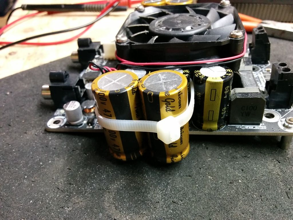

Ce matin je voulais changer les condos réservoirs , les 470uf 63v. Il y en a 6. En sortants mes condos, me suis rendu compte que j'avais plutôt des 100v au lieu de 63v. Donc je pensais enlever les 6 et mettre 4 à la place. Finalement j'ai tout simplement ajouter les 100v (470uf) et plus tard je remplacerai tout. Les condos sont des Nichicon Fine Gold.
Ensuite j'ai l'intention de changer les deux bobines de sorties pour des plus gros, probablement des CoilCraft, on pourrait faire un group by et en commander plusieurs.
Je vais revenir plus tard..en passant je déteste les soudures de ces PCB.

La sonorité en général. Ce n'est pas le jour et la nuit, mais assez perceptible. Encore dépend du mariage avec le reste de la chaîne.
Juste ces ajouts de condos, après quelques heures de rodage, j'ai été agréablement surpris du résultat. Le soundstage est amélioré, plus dynamique, la définition aussi et dans les basses un peu plus punché.
Je vais changer les condensateurs du signal d'entrées. Ce sont des condensateurs en céramique de type smd. On n'est pas obligé de les enlever, juste mettre les dip switch à off, et on bypass avec des condos ELNA rfs Silmic II, je vais y revenir avec une photo.
Pour les bobines de sorties, c'est 4 au total, des 10uH, il me reste à trouver la référence sur le site de CoilCraft

Ces condos sont des condos de filtre de l'alimentation, de ce fait il serait préférable d'utiliser des condos avec un bas ESR et un ripple élevé selon moi. Pour cette application, éviter les condos de type audio car ils sont moins performants la plupart du temps et les données ESR sont souvent introuvable. CEci dit, les Nichicon UFG (Fine Gold) sont de bons condos avec un ripple respectable mais aucunes données côté ESR...
Ceux-ci seraient excellent : Panasonic EEU-FR1J681L
                                        Panasonic EEU-FR1J821B
Il y en a plein d'autres aussi si tu peux aller avec un voltage plus bas ou plus grande réserve.

Merci Do pour tes recommandations, java déjà les Fine Gold pour un autre amplis, de plus ils sont plus cher, peux-etre pour rien pour l'application ici, comme tu mentionnes.
Les Panasonic que tu conseilles, il me semble que c'est ce que tu avais mis dans mon Goldmund clone?!?

Oui les Nichicon Fine Gold sont plus cher pour rien dans cette application, pas optimal mais que je disais quand même respectables.
Ce ne sont pas les mêmes condos que dans ton Goldmund Clone, ceux là sont de type Snap-On d'une autre série. Je crois que tu as des Pana et aussi des Cornell Dubelier (CDE), qui sont d'excellente réputation. Les condos FG de Nichicon sont mieux si positionné au niveau du signal si l'ampli nécessite un condos de type electrolytique à quelque part dans le circuit pour le signal. Les Elna Silmic II sont aussi excellent dans cette position. Fait attention de ne pas acheter ces condos sur eBay car la plupart sont des "fake". Je te conseille fortement d'ouvrir un compte chez Digikey et Mouser.

Oui je me souviens, les Cornel Dubellier et des snapon Panasonic, bref le Goldmund clone dans les basses est vraiment superbe. Manque pas de réserve. Very Happy
J'ai des petits Nichicon FG pour l'entrée , 10uf 16v, je vais pouvoir tester. Je retiens les Panasonic pour remplacer ceux du PCB.
À propos des inducteurs, je laisse aller les génériques, pas de specs et aucune garantie ou pourcentage pour la précision.
En ce moment j'hésite entre les Murata Powers Solution et les Bourns JW Miller (10.8 ou 20A). Cest plus une question de prix et disponibilité. Les CoilCraft ont toujours ma faveur, une série est accessible et l'autre qui est vraiment hdg à 30-40$ chaque (prend 4).
